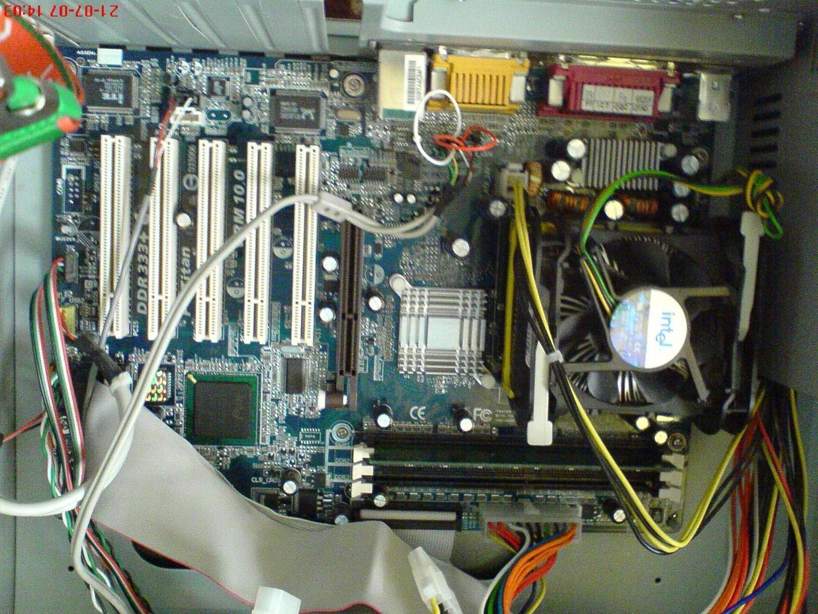

    Potrzebna mi taka płyta
    Problem z płytą główną. Gdzie mogę kupić taką płytę?
    Jest to socket 478 pod celerona D 2,66 niestety nic więcej nie wiem
    Czy może mi ktoś wskazac która to płyta na tej stronie http://www.gigabyte.pl/products/mb/socket/socket_478.html
    lub gdzie można taką kupic nową na gwarancji

    Płyta jest koleżanki i ona przysłała mi zdjęcie. Ktoś to sprawdzał i napewno płyta jest uszkodzona. Ona poprosiła mnie żebym gdzieś taką kupił lub podobną żeby działała i pasowała pod grafike ram i proc

    Na ostatnim porcie pci powinna być naklejka, odczytaj ją.
    Możesz też poszukać po końcach laminatu oznaczeń.
    Z tego co widzę po zdjęciach, jest to jedna z nowszych płyt, na chipie 845 lu 848 ze wzkazaniem na 848 z racji prescotta. Płyta raczej budżetowa (zasilanie dwu-fazowe), więc wielkiego wyboru nie ma. Szukałbym po chipsecie.

    Ale może jakieś propozycje
    znalazłem podobne płyty na stronie gigabyte
    czy można użyc innej podobnej płyty?

    Możesz użyć płyty dowolnego producenta na chipsecie intel 848pe lub nowszej (865,875), mogłyby być również płyty np. na via kt800, ale nieszczególnie polecam.
