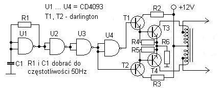

    Witam serdecznie!
    Majstrował Ktoś taki konwerter/falownik jak w temacie?? Chętnie skorzystam z podpowiedzi jak to rozwiązać w miarę niekłopotliwy sposób. Dumam póki co nad pewnym rozwiązaniem, ale może zrobimy "burzę mózgów" ;-) i mnie nakierujecie na właściwy trop.

    Spróbuj taki układ:
    Jak zbudować konwerter 12VDC na 9VAC (sinus 50Hz/60Hz) 1A?
    Trafo nawijasz na rdzeniu z trafora sieciowego 15W, średnica drutu 0,7mm, ilość zwojów - 15zw/V

    ... dzięki za szybka odpowiedź. Może jeszcze jakieś pomysły?? Fajnie byłoby jakby dało się uniknąć kłopotliwego trafa, nawet kosztem rozbudowania elektroniki i pogorszenia sprawności układu. Urządzenie będzie przenoszone w terenie, zasilane z wydajnego akumulatora, pracować będzie raz na jakiś czas, góra do godziny, więc straty energii nie są tak istotne, jak waga całości.

    "Kłopoptliwe trafo" waży jakieś 150 - 200g, raczej mało w porównaniu do akumulatora ...

    Zgadzam się całkowicie z Tobą. "Kłopot" polega również na tym i chyba nie jestem w tym odosobniony :-) , że trafa najczęściej kupuję gotowe, a jak mam już jakieś nawinąć to dłuuuugo nad tym deliberuję ;-) (choć mam nawijarkę z licznikiem) , czy nie da się jakoś tego inaczej rozwiązać. Mam już trafko i chyba wygląda na to, że powinno dać się bez większych zgrzytów rozebrać do przewinięcia.
    PS Dam znać o postępach prac, jak będę miał juz coś namacalnego do pokazania. Możesz podać źródło, skąd zaczerpnąłeś ten schemacik??
