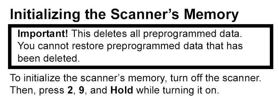

Jak zresetować skaner BC 246 T do ustawień fabrycznych?
Alan 28 Lip 2007 10:50 1068 6
  • #1 4121999
    Alan
    Posty: 1308
    Pomógł: 15
    Ocena: 30
    Witam koledzy .
    Jak w temacie a moze ktos ma taki skaner ?.
  • #3 4122553
    Alan
    Posty: 1308
    Pomógł: 15
    Ocena: 30
    Przepraszam ale nie rozumiem twojej odpowiedzi.
  • #6 4122743
    Alan
    Posty: 1308
    Pomógł: 15
    Ocena: 30
    Zaskocze Was ale w instrukcji nie ma slowa na ten temat i prosze sie wiecej tu nie odzywac , jezeli nie masz nic do powiedzenia ,pozatym szukam osob ktore posiadaja to urzadzenie.
