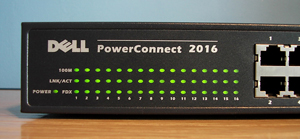

    Hej wszystkim!
    Mam problem z 16-sto portowym swith'em Dell PowerConnect 2016 - po podłączeniu go do prądu na jego przednim panelu zapalają się diody - czasem wszystkie, czasem znaczna ich część. Od czasu do czasu kombinacja ich świecenia się powtarza, ale nie zawsze. Po podłączeniu go do sieci, komputery, które są podpięte do niego wyświetlają, że kabel jest odłączony...
    Jaka może być przyczyna tej awarii, a co ważniejsze jak to naprawić?

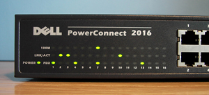

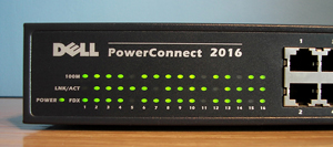

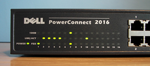

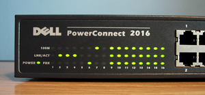

    Na zdjęciach poniżej zobrazowałem uszkodzenie switcha...

    Jeżeli go nie widzi komputer to raczej nie wyeliminujeszcz tej usterki. Chyba że zmienisz mu oprogramowanie prosto w pamięć. Albo pamięć albo procesor.
