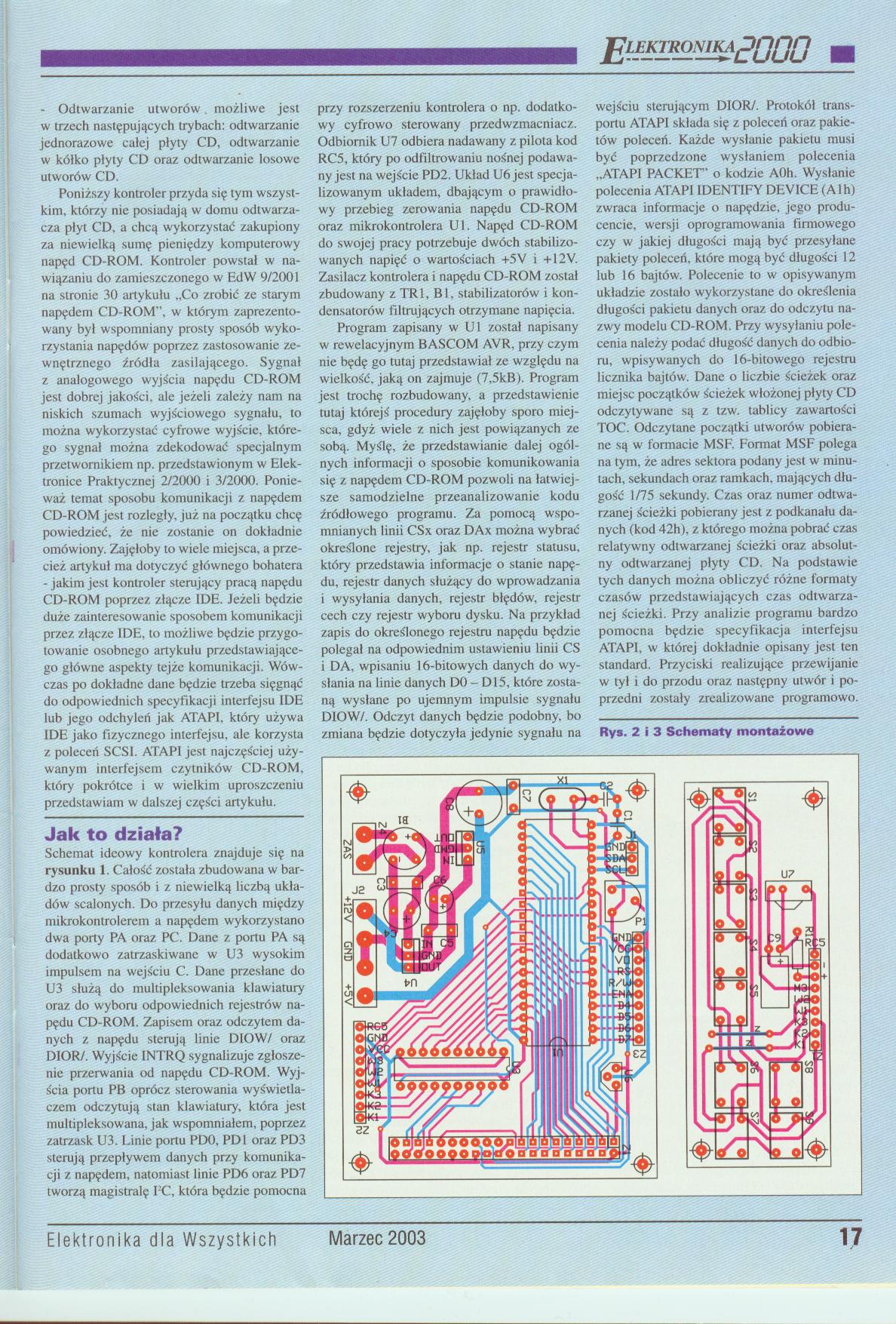

  • #4 387331
    rzuber
    Posty: 545
    Pomógł: 3
    Ocena: 19
    mosz chłopok ;)
    • Jak zbudować układ do sterowania CD ROMem: play, stop, pause? 1002.jpg (465.76 KB) Musisz być zalogowany, aby pobrać ten załącznik.
    • Jak zbudować układ do sterowania CD ROMem: play, stop, pause? 1001.jpg (507.37 KB) Musisz być zalogowany, aby pobrać ten załącznik.
