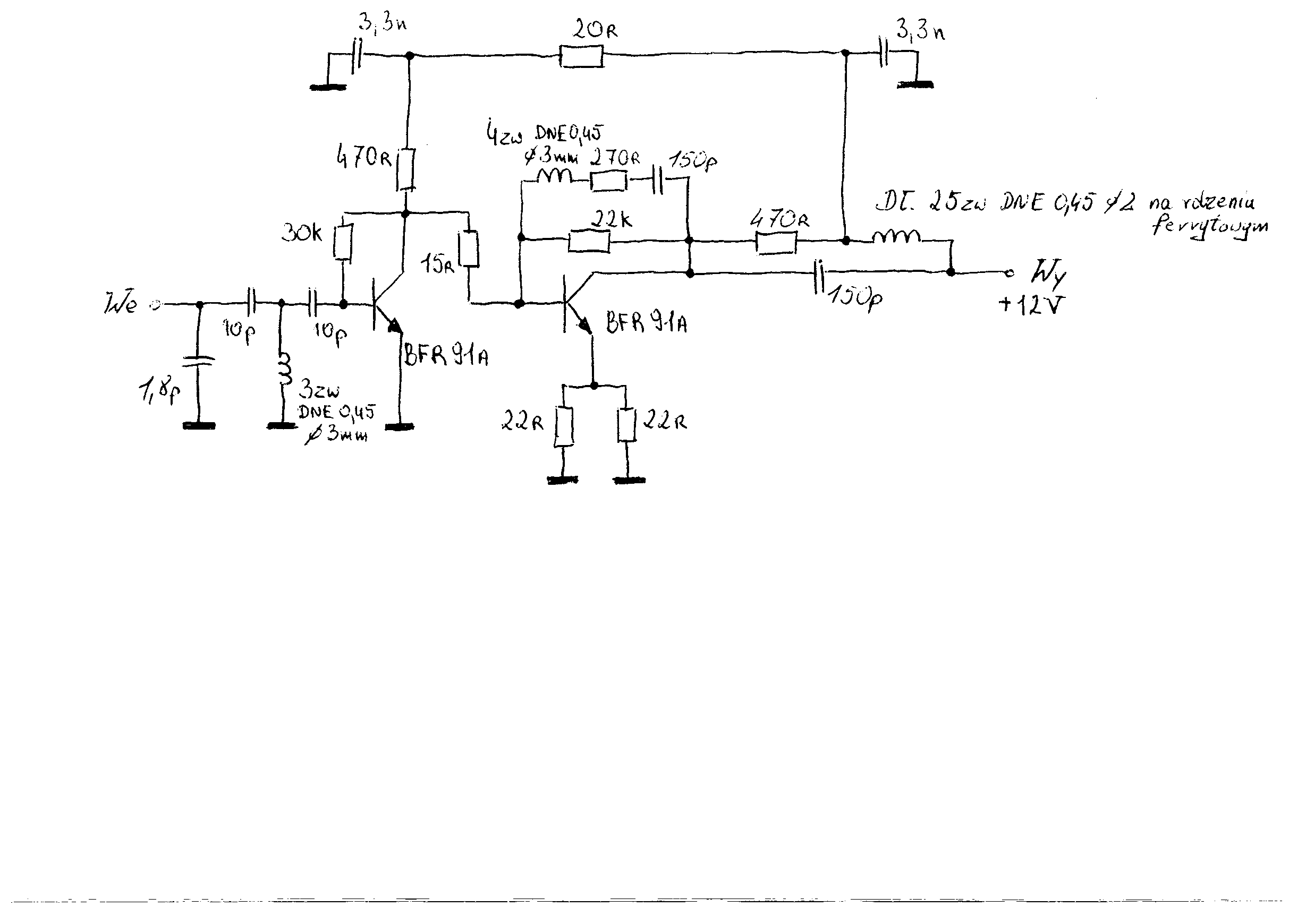

    Witam. Poszukuję schematu wzmacniacza antenowego do telewizora. Tylko nie taki montowany w puszkę od anteny. Może być taki przyłączany do wtyczki antenowej z zasilaczem.

    musisz wiedzieć że najlepsze parametry uzyskasz wzmacniając sygnał bezpośrednio na zaciskach dipola

    Schemat to nie wszystko. Musiał byś mieć mozaikę druku, etc. czyli praktycznie gotowy projekt. Przy takim wzmacniaczu to praktycznie nawet położenie elementów ma wpływ na uzyskany efekt końcowy. Czyli, najlepiej kupić gotowy. Taniej i tak swojego nie zrobisz.

    Witam. Doskonale możesz zbudować sam ,ale najprościej zastosować gotowca z którym nie będziesz miał problemów (np nie będziesz miał wzbudzeń ) . przykładowe gotowe :
    http://www.sklep.elpio-bis.com.pl/index.php/m...elmor?osCsid=d14f95fc3e607195032ffddb56ac97c1
    http://www.satserwis.pl/pokaz.php?nazwa=oferta/19/1901.dat.
    osobiście polecam TELMOR.

    do Kaputo: nie przeceniaj moich możliwości.
    O zrobienie płytki drukowanej się nie martwię. Projektuję je w programie eagle 4.16. I przenoszę je na płytkę metodą termo transferu. Co to jest płytka 5x5 przy płytce od wzmacniacza 250W.[/b]

    Poszukaj w Google schematow z ukladem MAR6 - proste w wykonaniu i podobno dzialaja ;) Na tym ukladzie bylo kilka wzmacniaczy/rozgaleznikow sygnalu antenowago bodajze w EP.
