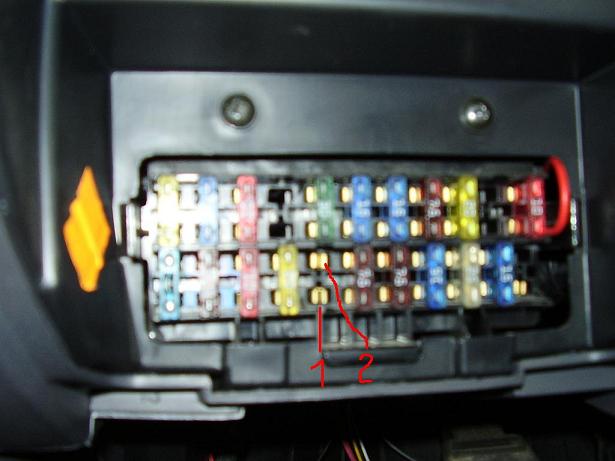

    Podłanczam centralny jak na schemacie z syreną do Fiesty 2000r.Już w zasadzie mam wszystko podłączone,zostało mi podłączyć tylko kierunkowskazy i tu nasuwa się moje pytanie.Czy moge podłączyć bezpośrednio pod pin 2 na załączonym zdjęciu listwy bezpiecznikowej.Dodam,że wyciągnięty bezpiecznik jest od świateł awaryjnych a pin 1 ma zasilanie cały czas a pin 2 to wejście na kierunki awaryjne.

    Jeśli tak podłączysz to napewno nie będzie działać, musisz podłączyć się oddzielnie pod prawe i lewe kierunki.

    Z tego co piszesz rozumię,że pod bezpiecznik od kierunków też mi nic nie da :(.W sumie masz rację bo w moim połączeniu musiałby być cały czas chyba włączony przycisk od awaryjnych :).Nie przemyślałem mojej konstrukcji sory!.Dzięki za uświadomienie :).Najgorsze teraz chyba przedemną...znaleść wiązki od kierunków...

    najlepiej przy przełączniku awaryjnych , lub tylna wiązka (znajdz kolory przewodów w tylnych lampach od kierunków , a potem odszukaj w tylnej wiązce która powinna się znajdować po lewej stronie przedniego słupka) i kontrolką sprawdz kture to przewody na włączonych kierynkach

    Najprościej pod przełącznik kierunkowskazów, tam masz lewą i prawą stronę.

    Zrobione!.Dzięki za pomoc :).
