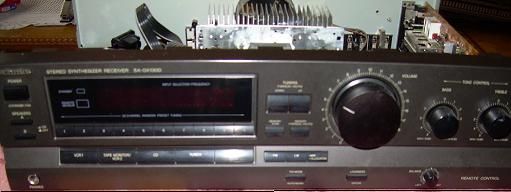

    Witam! Mam problem niedawno nabyłem amplituner marki jak w temacie.
    Organizowałem urodziny i spalił się transformator nie wiem jak mam go dobrać znajomy mówi że to 2X29V 7,5V ale mi to nic nie mówi transformator nagrzał się że jajka mógłbym na nim gotowac i sprzęt sie wyłączył potem nie dawał znaku życia.
    Proszę o pomoc.
    Z góry dziękuje za odpowiedzi.

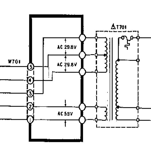

    Udało mi się w końcu dokopać do serwisówki tego sprzętu. Zamieszczam wycinek z rospiską napięć z trafa (oczywiście wszystkie AC). Według niej jest to odpowiednio 2 x 29.8V oraz 1 x 5,9V. Mam nadzieję, że pomogłem.
    Jak dobrać transformator 2x29V 7,5V do Technics SA-GX130D?
    P.S. Według schematu, trafo powinno mieć bezpiecznik termiczny.

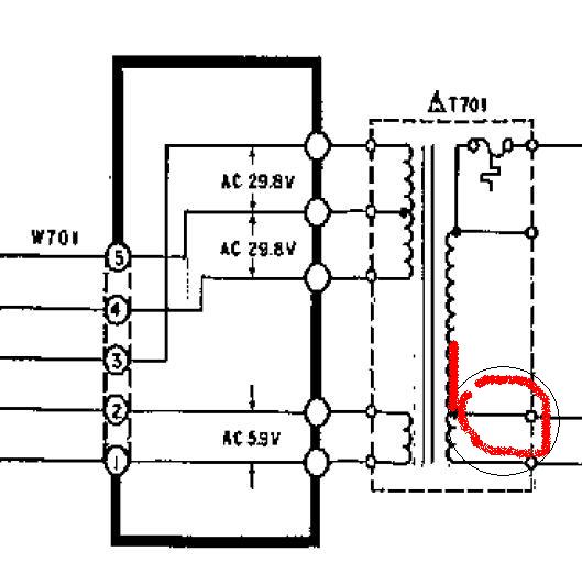

    Ok ale tego transformatora nie moge rozebrać tak żeby dostać się do bezpiecznika rafal8916 nie lepiej bedzie kupic nowy ?????
    A z tego co mówił mi znajomy uzwojenie się spaliło i się nie nadaje jest rozwalone w tym miejscu co na czerwono zaznaczyłem....
    Jeżeli uzwojenie jest spalone, to ratuje Cię tylko wymiana lub przewiniecie.
