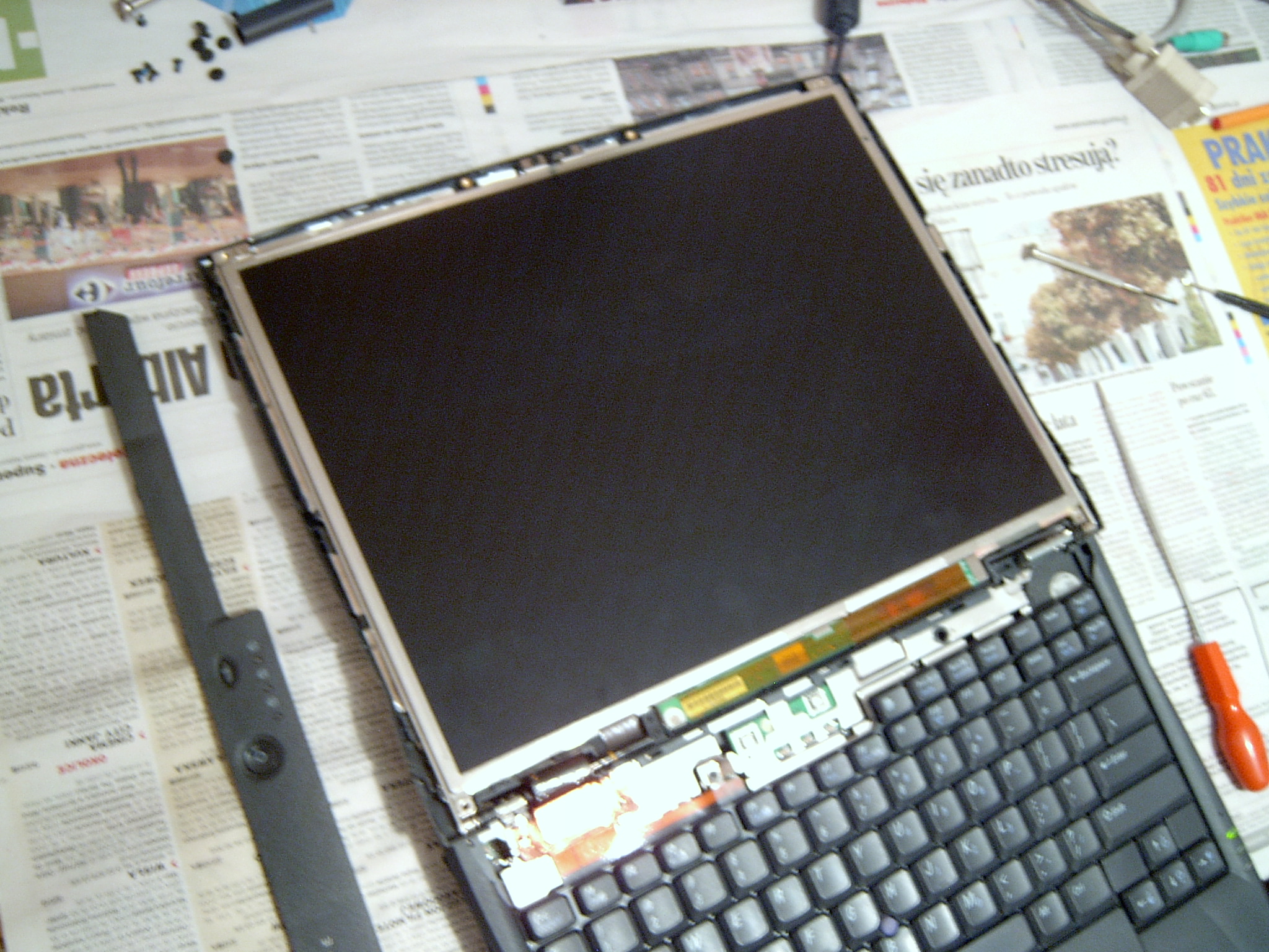

    W laptopie znajomej było tak : od pół roku były problemy z matrycą. Coraz częściej gasła, w końcu całkiem padła. Zająłem się tym, kupiłem matrycę z taśmą w obudowie przez Allegro, sprzedający wymienił matryce.
    Laptop działał przez 3 dni. Nagle w okolicach zawiasu w którym jest taśma poszedł dym. Zanim wyjąłem baterię poszedł po raz drugi. Myślałem, że już po laptopie.
    Odłączyłem matrycę+taśmę+zawiasy, podłączyłem monitor.
    Ale wszystko działa, nawet bateria trzyma.
    Co polecacie robić?
    Nie wiem co się zepsuło, nie wiem czy się zepsuło.
    Na pewno było zwarcie, które robiła matryca z taśmą, ale nie wiem co jest przyczyną.
    (Mam jeszcze tą drugą - starą matrycę z taśmą, ale ona jest chyba zepsuta.)
    Co z tą nową nie wiem. Jeżeli nagle robiła zwarcie to mógł się przepalić kanał od karty graficznej (to co daje sygnał po taśmie do matrycy, bo karta jako taka jest OK - monitor pracuje).
    A może to karta niszczy matryce (i tak poszły obie)?
    Albo zwyczajnie taśma została źle podpięta i przy zawiasie coś się ruszyło i zrobiło zwarcie?
    Co robić? Jak sprawdzić co się zepsuło?
    Mam kolegę, który ma dokładnie taki sam laptop, ale boję się u niego robić podmiany, bo może w "moim" zestawie jest coś, co psuje inne części?

    Rozbierz laptopa, ogladnij co się popaliło i daj zdjęcia.
    Zobaczymy co sie stało.

    Taśma przy matrycy:
    DELL C600 - Dym z okolic zawiasu po wymianie matrycy, co robić?DELL C600 - Dym z okolic zawiasu po wymianie matrycy, co robić?
    Po stronie laptopa:
    1. Zdjąłem część obudowy z matrycy
    2. Zauważyłem to, co pokazują strzałki poniżej (pierwszy raz to rozkręcałem, więc nie wiem czy to jest normalne), tam mogło pójść przepalenie
    3. Podłączyłem to do komputera, nie było zwarcia, obraz jest bardzo, bardzo ciemny, ale okiem było widać, że transmisja danych idzie, bo widziałem przy rozruchu bardzo ciemne logo, a później te chmurki Windows.
    Ekran prawie czarny, ale coś na nim widać, na obrazku widać jakby był całkiem czarny.
    Na 100% widziałem jednak, że działa, nacisnąłem Alt-F4 i pokazało się na środku ciemne okienko (normalnie prawie białe) jakie pojawia się przy potwierdzeniu zamknięcia systemu.

    Wygląda to na przetarcie taśmy i zwarcie.
    Trzeba by było wymienić taśmę i zobaczyć czy zadziała.

    Raczej masz spalony inwerter lub poszła sama taśma.
    Świetlówkę ciężko spalić przez zwarcie.

    Kupiłem nowa taśmę, wszystko podłączyłem.
    Wygląda to tak (monitor podłączyłem, żeby zobaczyć co naprawdę ma się wyświetlać, jak tego "pociętego" Windowsa zobaczyłem na laptopie to trochę zgłupiałem) :
    DELL C600 - Dym z okolic zawiasu po wymianie matrycy, co robić? DELL C600 - Dym z okolic zawiasu po wymianie matrycy, co robić?
    Matryca, taśma, inwerter - chyba jest OK, to pewnie coś się przestawiło w ustawieniach na płycie głównej (podczas tego zwarcia, które spaliło taśmę lub może dlatego, że laptop miał przez 3 tygodnie wyjętą baterię).
    Bo na HDD jest tak jak było, a przedtem działało (wyświetlało się prawidłowo).
    Zatem pytanie mam takie - należy podczas uruchomienia pogrzebać w SETUPie i ustawić to BIOSie?

    Nie mam 100% pewności, ale masz chyba nieprawidłową taśmę. Posiada łączenie przy zawiasach? Może jest od C610. Kolega PitD pewnie Ci doradzi, ma większe doświadczenie w Dell-ach. Może również nie działać szyna DDC i sprzęt nie potrafi rozpoznać matrycy...

    W C610 i C640 nie ma łączenia taśmy przy lewym zawiasie. Czasami te taśmy pasują, ale mogą być dla matryc o innej rozdzielczości. Ogólnie Dell często wprowadzał małe zmiany konstrukcyjne by niemożna było swobodnie wachlować częściami.
    Tak, matryca wysyła po magistrali I2C informacje, dalej jest to SMBus w moście południowym bądź jakieś wejście w karcie graficznej. Nie znam adresów, nie miałem potrzeby tego sprawdzać w praktyce...

    To nie jest kompletna taśma od C600, pozostaje jeszcze fragment od tego złącza do VGA dlatego nie dziwię się, że nie wiedziałeś o czym piszę.
    Najlepsza metoda - podmień elementy, a wszystko się wyjaśni.

    Masz taśmę od matrycy o innej rozdzielczości lub innego typu.
    W tych modelach są też różne taśmy do martycy XGA i SXGA+
    Nie są one zamienne a efekt jest taki jak u ciebie.
    Optycznie wyglądają tak samo i nie różnią się wtykami.
    Jeżeli masz oznaczenia DELL-a na tych taśmach to porównaj DPN.
    To wszytko wyjaśni.

    Niestety porównałem oznaczenia na taśmach, są takie :
    (1) DP/N 625FR DDTM6CLC1195 REV:3C FOXconn 4200
    (2) DP/N 625FR DDTM6CLC1195 REV:3C mkoRT2
    (3) DP/N 625FR DDTM6CLC1195 REV:3C FOXconn 4500
    Taśma (1) była w zestawie oryginalnym w którym padła matryca, ale zanim się zepsuło to wyświetlało prawidłowo.
    Taśma (2) współpracowała prawidłowo z drugą matrycą zanim się upaliła.
    Czyli : było dobrze, taśma (2) zwarła, JEDYNA podmiana to taśma (2) -> taśma (3) i jest jak jest.
    A już się podjarałem, że tylko taśmę kupię i będzie OK. Bo tak właśnie podejrzewałem, bawiłem się kiedyś LCD 128x128 (sterowałem to z mikrokontrolera i jak się źle wysterowało segmenty to właśnie był podobny efekt jak tutaj.
