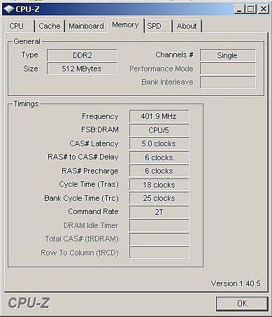

    Witam mam taki problem że moja Pamięć DDr2 PC800 jest taktowna 400
    mam taką płytę GA-M61SME-S2 (Rev. 2.0)
    * Obsługa procesorów AMD Athlon™64/ Sempron socket AM2
    * Zintegrowany silnik graficzny NVIDIA CineFX 3.0
    * Obsługa pamięci Dual Channel DDR2 800
    * Obsługa NVIDIA SATA 3Gb/s z funkcją RAID
    * Zintegrowana gigabitowa karta sieciowa Ethernet 10/100
    * Zintegrowana gigabitowa karta sieciowa z technologią NVIDIA TCP/IP
    * 8-kanałowa karta dźwiękowa High Definition Audio
    * Obsługa systemu Microsoft® Windows Vista™ Premium
    * Płyta spełniająca wymogi europejskiej dyrektywy RoHS
    Czy to tak ma być czy z jakiegoś powodu jest za wolno?

    Wszystko jest w porządku. Pamięć DDR2 800 (lub inaczej PC-6400) jest taktowana rzeczywistym zegarem 400MHz - zaś te 800MHz jest umownym taktowaniem efektywnym (przy DDR dane przesyłane są po obu zboczach sygnału - stąd podwojenie przepustowości). CPU-Z pokazuje rzeczywiste taktowanie pamięci, nie efektywne.
