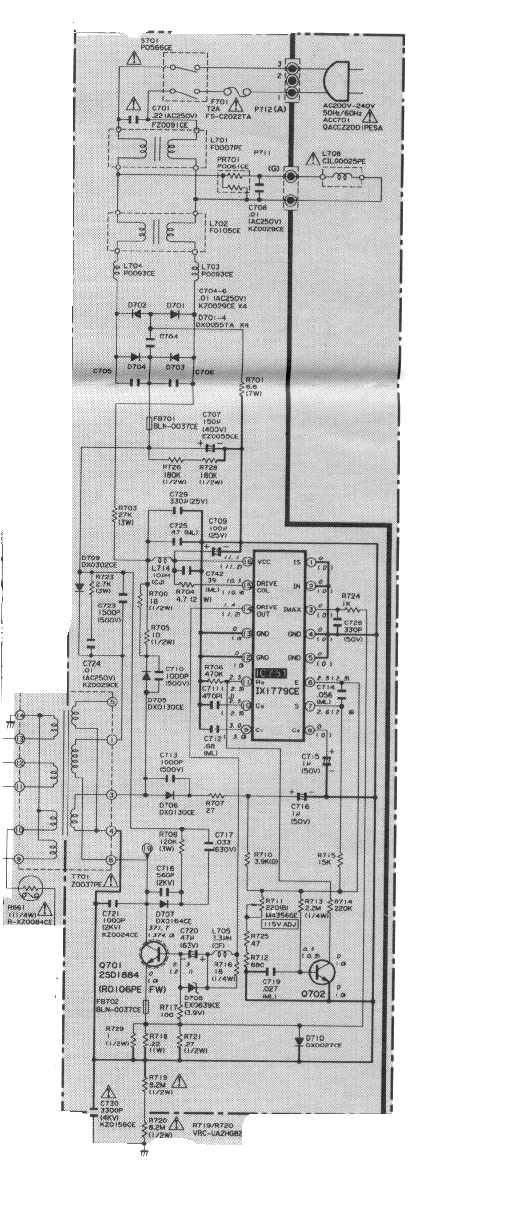

    Temat już znany! Witam mam taki problem iż, tv jest w stanie czówania i nie chce sie załaczyć tz pali sie lampka czerwona z pilota go nie załącze gdy odpalam ręcznie to na chwilke zapali sie zielona tak jak by startował z sekunde ale potem wyłancza sie ponownie do stanu czówania ... kto coś wie na ten temat?? zaznaczcie co spr na załączonym schemacie!przetwornicy

    Wziąłem sie za naprawe! po poprawieniu lutów coś trzasło!przeskoczyła iskra z bazy lub emitera tranzystora o oznaczeniu na nim D1884 na ścieżke pomiędzy tymi nóżkami nóżkami!wtv nawet dioda nie świeci czy tylko sie tranzystor zjarał?odp szybko!

    Wylutuj spalony tranzystor i dokonaj pomiaru, zamiast hota w piny C i E żarówka 60W/230V , no i zamów uszkodzony tranzystor.

    Podeślij mi schemat, Na maila lub na PW
    albo zdejmij tę prowizję z pliku !
    tranzystora nie montuj dopóki nie będziesz pewien co spowodowało jego zniszczenie i nie usuniesz tej usterki.
    Pomierz napięcie na nóżkach tego układu , powinno być około 320 V stałego.
    scalak w przetwornicy i kondy po stronie pierwotnej też są do podstawienia.

    uszkodzenie spowodowało to że poprawiałem lut i została chuda ścieżka cyny między nóżką a ścieżką pośrodku!jak zdjąc prowizję???https://www.elektroda.pl/rtvforum/topic16761-30.html#723064 a to link do shematu

    jedna noga do masy przetwormicy (radiator klucza) PO STRONIE PIERWONTEJ a srugą szukasz napiecia na kluczu rzetwornicy.
    TV możesz sprzedać na allegro zawsze.
    Nie mam ochoty na żarty. Wysłałes mi zła czesc schematu.
    Jak już zdecydujesz co znim bedziesz robił.
    To jesli go naprawiasz wymień scalak lub transoptor
    sterujacy przetwornicą, kondy po pierwotnej stronie trafa i klucz (ten który sie uszkodził) , oprócz tego sprawdz oporniki ,szczególnie te po z mała rezystancją.
    Powodzenia!

    Wymontuj tranzystor linii, mieści sie koło trafopowielacza na radiatorze. I odpal tv, jeśli zapali sie dioda to zmierz napięcie na kolektorze hota, czyli tranzystora linii. Jeśli uszkodzony tranzystor w przetwornicy, czyli kluczujący to musisz sprawdzić rezystory wysokoomowe, diody itd. To na początek. Chyba dość jasno to wyraziłem. Powodzenia.
