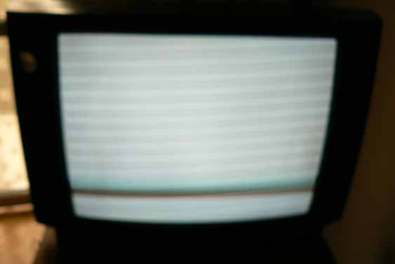

    latają białe pasy poziome, fonia jest tylko obrazu brak, tv 28" Bluesky 7212 ntx b na kineskopie Thompsona, zajmuje sie inny typem elektroniki (branża GSM) wiec nie wiem za dużo o tv i potrzebuje pomocy w jego naprawie o ile jest jeszcze ona opłacalna

    masz tzw MLEKO Z POWROTAMI,efekty,usterek moze byc wiele ,sprawdz na plytce kineskopu polaczenia z trafem wysokiego i elementy na plytce kineskopu,ciezko powiedziec na odleglosc ,sprawdz jescze skrecajac troche trafo czy oslabna te linie ,kondensatory (kostki) w okolicy transformatora ,kabel z trafa od ostrosci wchodzocy do plytki kineskopu i kolo niego elementy i tak mozemy wymieniac jeszcze ale takie mozesz miec usterki

    Napiecie S2 za wysokie.

    Na moje oko,to najpierw powinienieś sprawdzić zasilanie wzmacniaczy wizji na płytce kineskopu.Powinno tam dochodzić ok 200V ze złączki,którą doprowadzane jest też żarzenie kineskopu.Chyba nie powinieneś mieć kłopotów z odnalezieniem.Na katodach kineskopu masz pewnie napięcie bliskie zero?

    dzięki za odpowiedz, z powodu dużej ilości pracy niestety temat na chwile musiałem odłożyć wiec tak na płytkę kineskopu z trafka dochodzi 72V, na kondensatorach na płytce kineskopu jest 250V

    Nie bardzo mogę się połapać,gdzie te napięcia pomierzyłeś,więc może napiszę inaczej.Pomierz napięcia na podstawce kineskou i może sprawdź chociaż zasilanie IC900(TDA6108)na pin 6.

    IC 900 prawdopodobnie do wymiany.

    wiec na tym IC 900 jest napięcie bliskie zeru na każdej nodze góra 6V 8V

    W takim razie nic dziwnego,że kineskop świeci tak,jak świeci.Bez wątpienia masz też spalony rezystor R917(10ohm).IC900 też do wymiany!

    Wiec zamiast kupić musiałem czekać aż zciągną dziś odebrałem zamontowałem zmieniłem też opornik i sytuacja taka jeśli jest opornik pyka sobie trafko i nie może wystartować jeśli nie ma opornika dalej jest mleko z powrotami, opornik jak jest zaczyna sie mocno nagrzewać wiec zraz go przepali, co dalej?

    Więc nadal jest gdzieś zwarcie.TDA6108 musieli ściągać?Co to za sklep?Wymieniłeś wzmacniacz i nadal jest przeciążenie?Czyżby C908,albo C907 miał zwarcie?W takim razie odłącz 6 nóżkę scalaka i zobacz efekt?Oczywiście powinno być "mleko",ale rezystor nie powinien się grzać,jeśli kondensatory w porządku.Jak tak jest,to sprawdź,czy diody nie mają zwarć,podlutuj pin 6 scalaka,a odlutuj rezystory katodowe R909,910,913.Co teraz się dzieje?Rezystor się nie grzeje?Ekran powinien teraz być ciemny.A jeśli nadal się grzeje,to wzmacniacz jakimś cudem znów padł.
