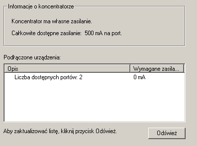

    Jak podnieść natężenie prądu na portach USB?
    Czy jest to w ogóle możliwe softwarowo?
    Standardowo przypada 500mA na każdy port, tak jak na poniższym screenie:
    Jak podnieść obciążalność prądową na portach USB?
    Chciałbym zwiększyć natężenie do około 1A.
    Dzięki za wszlką pomoc!

    Możesz zastosować HUBa z oddzielnym zasilaczem.

    A poprzez jakąś podmianę sterowników albo coś, zależy mi na tym, aby to zrobić softwarowo.

    Softem tego nie zrobisz.Najprostsze rozwiązanie podał any56.Urządzenia USB bez własnego zasilania są tak konstruowane aby pobór prądu nie przekraczał normy.

    Spróbuję z dwóch portów USB tak, jak napisał michna3.
