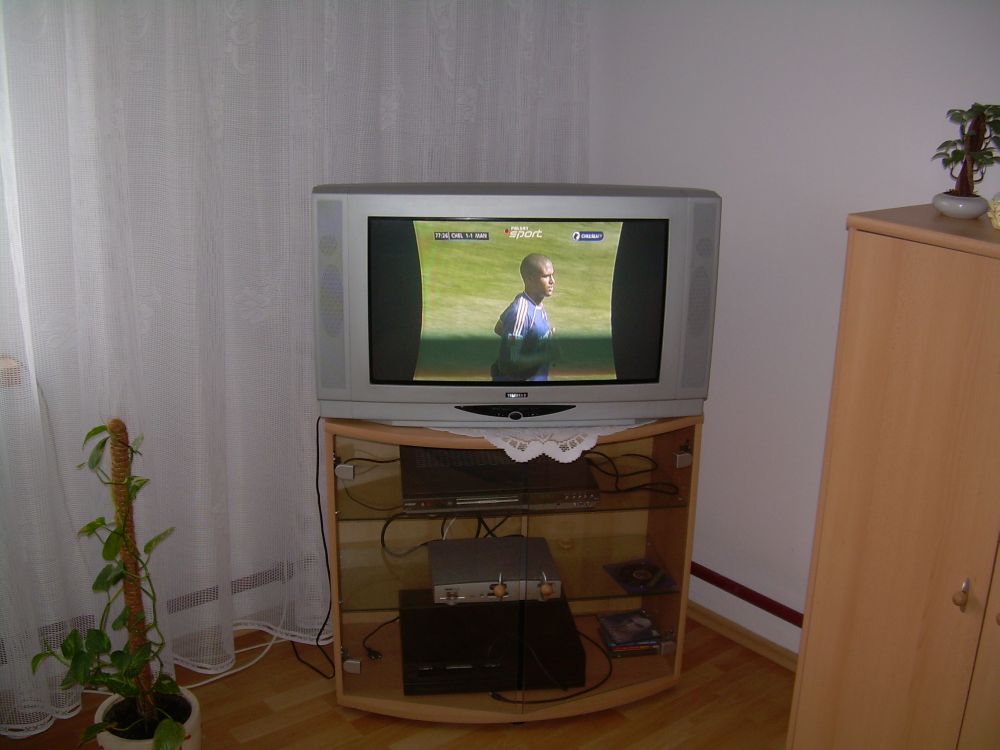

    Witam, w tym dziale piswze pierwszy raz i od razu mowie ze TV nie sa moja moca strona:) wiec prosze o wyrozumialosc.
    Mam problem z tym TV. Mianowicie nagle zwezyl sie obraz do formatu 4:3 a boki obrazu zawezyly sie do srodka.
    TV Telestar 9870 WS - jak naprawić zwężony obraz do formatu 4:3?
    z gory dziekuje za pomoc i wyrozumialosc:)

    Jakie jest chassis tego odbiornika TV?

    Jest to identyczny schemat ja PT92 - mozna go sciagnac z elki.
    wyczytalem ze do wymiany jest CD05 ale nie moge go ni jak znalezc na tym schemacie. Odpowiada on za odchylanie pionowe. znalazle wszystkie inne kondziory ale tego nie moge:(

    poszukaj dokładnie musi gdzies tam być :)

    ale ja naprawdę szukałem i nic, znalazlem wszystie inne kondziory a tego c05 nie:( help me

    sprawa rozwiazana, to jednak nie cd05 ktorego nie ma tylko rd05:):):) dzieki andrew220:)
