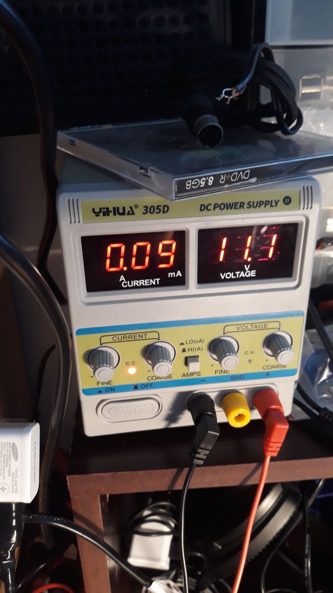

    W.g mnie mając taki zasilacz nie potrzebujesz rezystora.
    Ustawiasz prąd na 7 - 10mA, diodę podłączasz zaporowo, ustawiasz małe napięcie i powoli je zwiększasz. Gdy zapali się ograniczenie prądowe, odczytujesz przy jakim napięciu to nastąpiło - jest to napięcie Twojej diody.

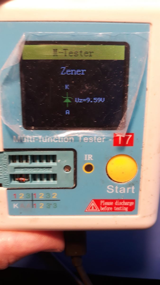

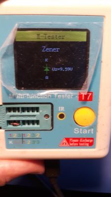

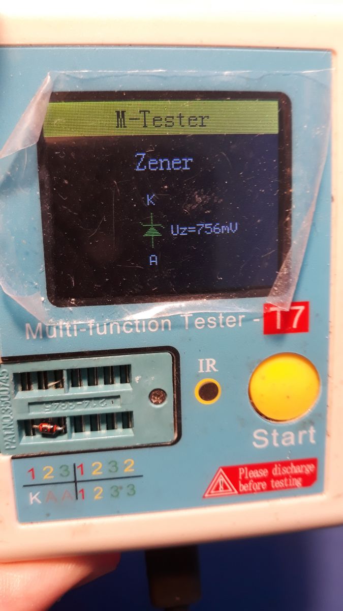

    Dzieńdoberek zastosowałem metodę od Kicajbasa czyli z zasilacza bez rezystora plus pomiary testerem T7 z testera mam dwie fotki bo sprawdzałem zmieniając bieguny i wyszło tak dodam że wyniki z zasilacza nie są zbyt precyzyjne bo nie jest skalibrowany ale mam jeszcze gwarancję więc nie będę tam grzebał ale wydaje się że dioda jest ok i jest na 10v co o tym myślicie? Jak zmierzyć napięcie Zenera diody i określić jej wartość znamionową? Jak zmierzyć napięcie Zenera diody i określić jej wartość znamionową? Jak zmierzyć napięcie Zenera diody i określić jej wartość znamionową?
