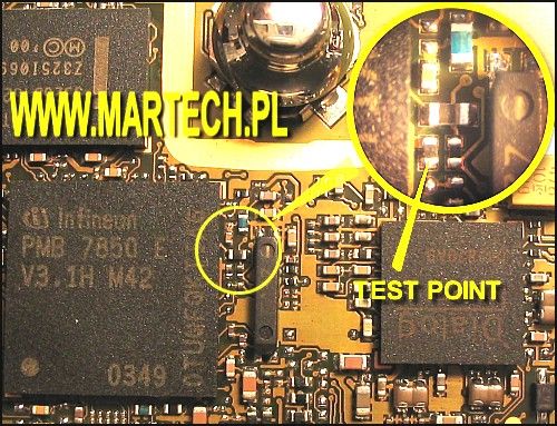

    wcale nie trzeba nic lutować, bo jest kilka metod:
    1. Bez podnoszenia Procesora W "starym" SX1 (telefony wyprodukowane przed 09.2004) aby odblokować simlocka i kod blokady przy pomocy programu freia 1.8 Należy miejsce nazwane testpointem "uziemić"
    Siemens SX1 - jak odblokować telefon po błędnym kodzie?
    wskazane żółtą strzałeczką miejsce należy czasowo podłączyć do minusa, czyli masy w tym przypadku.Podłączyć telefon kablem na com - np od tel. siemens c55. I dopiero rozpocząć usuwanie blokad freią. Potem TP odłączyć od masy i poskładać telefon. To wszystko.
    Tu możecie zobaczyć alternatywny punkt podpięcia TP do masy - znacznie prostszy do wykonania

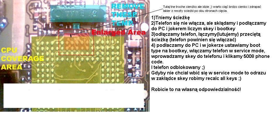

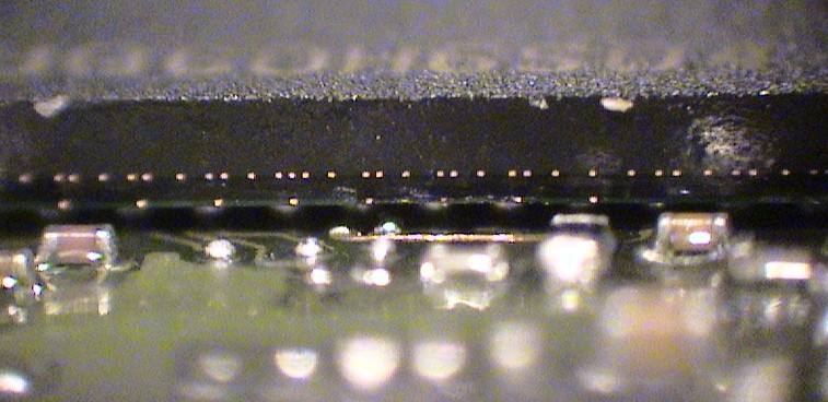

    2. Bez podnoszenia Procesora
    Sposb o wiele mniej skomplikowanz niż wyjmowanie CPU ale i tak można powiedzieć, że mało bezpieczne.Ale jak ktoś chce/musi.. TO I TAK NIE JEST PROSTE!! To jest pierwszy poglądowy obrazek.
    Zaznaczony na żółto obszar to obszar procesorka. CPU zostawiamy w spokoju;) Niebieski obszar nas interesuje. Należy czasowo wylutować rezonator kwarcowy (32 KHz) oraz zaznaczony na niebiesko rezystorek. Czerwony obszar jest powiększony na rysunku nr 2:

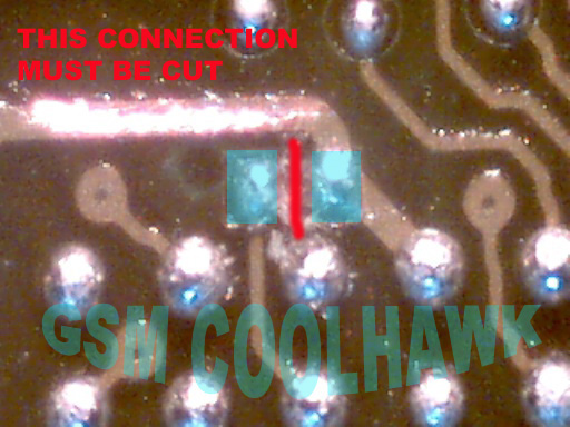

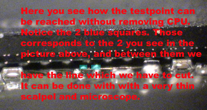

    3. Bez podnoszenia procesora Zaznaczoną na czerwono ścieżkę należy przeciąć (potrzebny mikroskop lub bardzo mocna lupa i bardzo ostry skalpel lub cienki nóż), należy to zrobić bardzo ostrożnie, aby nie przeciąć sąsiednich ścieżek!!!!:
    i to samo pod innym kątem patrzenia na sprawę:
    Widoczny jest brak rezonatorka i rezystorka (zostały czasowo usunięte, aby na czas przecinania w/w ścieżki). Po przecięciu należy wlutować z powrotem wylutowane poprzednio rezonator kwarcowy i rezystor. Poskładać telefon i zabrać się do usuwania blokady programem freia. Flashowanie WinSwupem również powinno przebiegać bez problemu, jak również normalne użytkowanie telefonu. Jest tylko jedno ALE - WinSwup sflaszuje telefon tylko w trybie USB (uruchomienie z wciśniętym joy), NATOMIAST "flashing back to the life:)", czyli naprawa FW przy pomocy WinSwup używając kabla com (oraz zaznaczoną opcją TYLKO Egold-CORE i wyłączonymi "skip" w głównym oknie) nie będzie możliwa, do momentu ponownego zalutowania przeciętej ścieżki (ale powtarzam: lutowanie ścieżki nie jest konieczne do normalnej pracy sx1).

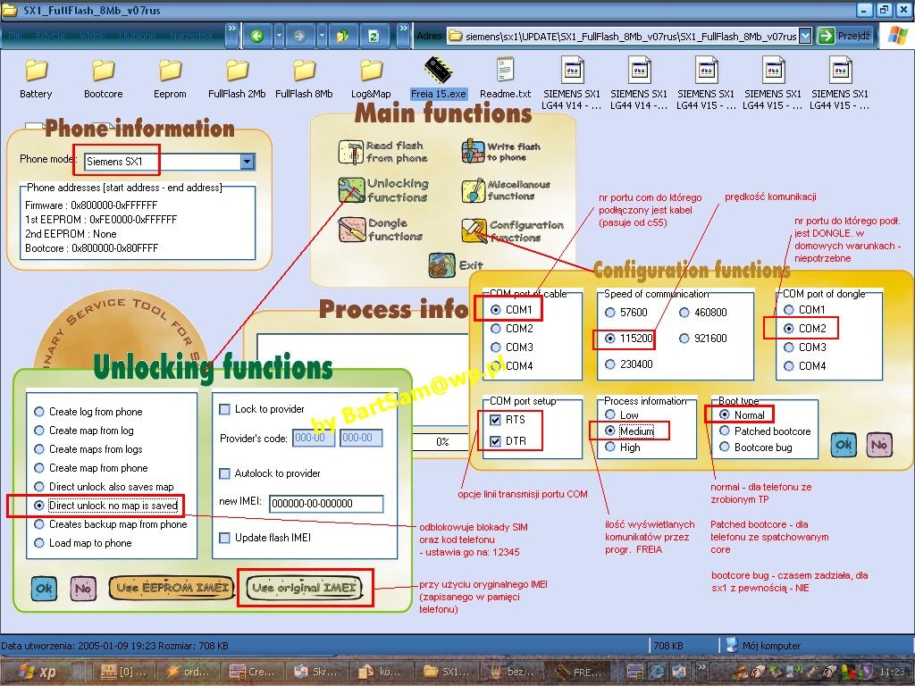

    Instrukcja zdejmowania simlocka programem Freja gdy juz zrobimy Test Point:
    wszystko opisane tutaj:
