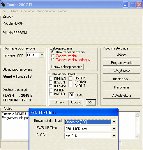

    Ktoś wie może jak dobrać się do fuse bitu CKOPT mikrokontrolera ATtiny 2313 za pomocą programatora COMBO3 ?
    Jakoś w opcjach fuse bitów nie widzę CKOPT :-|
    Jak ustawić fuse bit CKOPT w ATtiny 2313 za pomocą programatora COMBO3?

    Temat przeniosłem, przeczytaj opisy działów.
    Że fusa nie widzisz to nic dziwnego bo ten procesor go po prostu nie ma...

    Czyli w ten sposób nie poprawię jego odporności na zakłócenia sieci? Hmm :-/. Szkoda.
