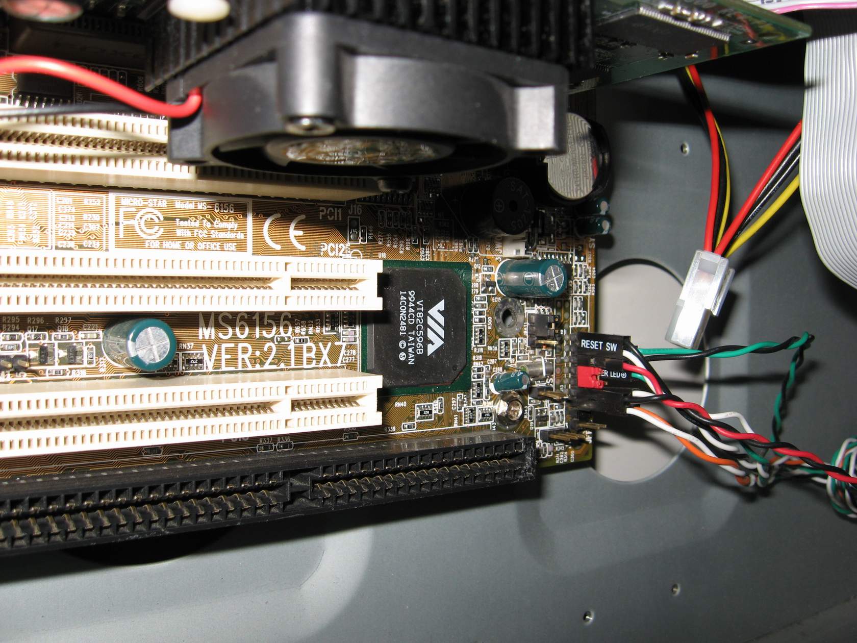

    Kupiłem płytę MS-6156VA jest ona oparta na VIA VT82C693A Apollo Pro 133:D:D:D sprawdzałem pod radiatorem plus do tego wskazania AIDA32
    Podczas startu BIOS wyświetla ID płyty: 01/01/2000-692-596-W977-2A6JGM4BC-00
    To co napisane na laminacie widoczne na załączonym foto.

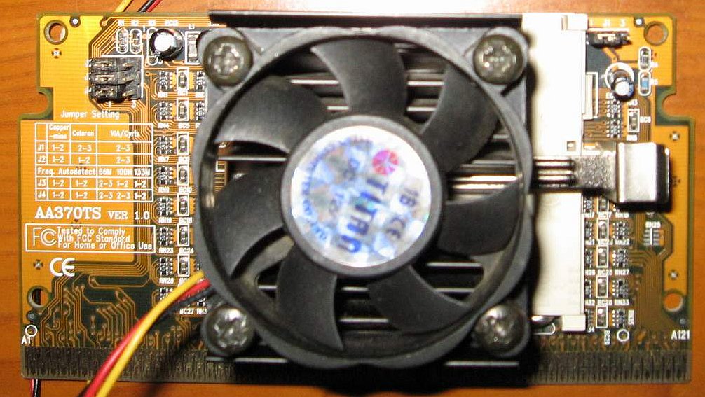

    Na konfiguracji P III 800/133/256 + przejściówka obsługując coppermine (AA370TS) komputer się zawiesza:|:|:| na poziomie ładowania lub wgrywania windowa, natomiast na P III 500/100/512/2.0V śmiga jak szatan!
    Zworki poustawiane na AUTO DETECT:|:| (od 66 do 133 FSB)

    Na przejsciowce masz zworki?jesli tak to jak sa ustawione? Ustaw je odpowiednio dla procesora.Podobny zabieg wykonaj na plycie glownej - chociaz jesli stosujesz przejsciowke to to nie powinno miec wplywu.

    Zworki na płycie są "default"
    Choc mogę ustawic w pozycję z zakresu 66-133 procek chodzi na niej, ale zawiesza system po jakimś czasie. Wydaje mi się (choc mogę się mylic), że to wina BIOSU.
    Na zdjęciu ustawienia zworek.

    For Intel® Coppermine® CPU support, please check first if your mainboard have a blue sticker with the letter "C" located in the I/O chip, if yes, that means your system could support Intel® Coppermine® CPU. (The Winbond I/O chip is located near the Serial Port)

    Note: For Intel® Coppermine® CPU support, please check first if your mainboard have a blue sticker with the letter "C" located in the I/O chip, if yes, that means your system could support Intel® Coppermine® CPU. (The Winbond I/O chip is located near the Serial Port)
    Pytanie do wszystkich a w szczególności do PitD-a.
    Czy może mi któryś z fahowców wyjasnic czego dokładnie muszę szukac na MB? w związku z powyższym tekstem?
  • #11 4226818
    mat_ed
    Posty: 10074
    Pomógł: 924
    Ocena: 268
    Musisz sprawdzic czy na plycie posiadasz jakas niebieska naklejke z oznaczeniem C jesli tak to plyta obsluguje Coppermine.Sprawdz w okolicach posrtu szeregowego.

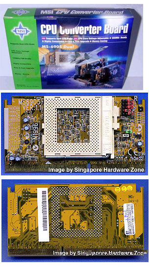

    Ten obrazek powinien ci wszystko wyjaśnić :
    Zawieszanie się MS-6156VA z P III 800/133/256, działa z P III 500/100/512
    Ta płyta widocznie daje na procesor 2 V.

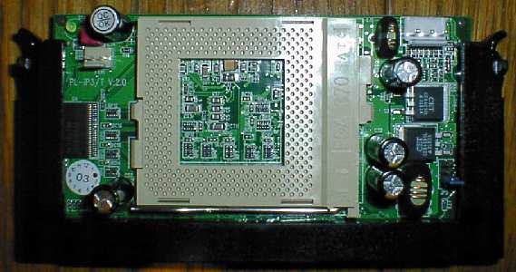

    Żeby uruchomić procesor na inne napięcie trzeba przelotkę z regulacją na sobie. np. MS-6905
    Ta przelotka ma regulację napięcia od 1.5 do 2.0 ze skokiem 0.05 V

    PitD -A nie jest tak, zworkami w takiej przejsciowce mozna ustawic jedynie to, na co i tak pozwala sama płyta (lub wiecej np przy OC).
    Czy piny VID0..4 ustawi procesor, czy ta przelotka to roznicy nie ma - kod i tak pojdzie do stablizatora na płycie.
    Zeby na plycie 2V probowac odpalic procesor coppermine, to trzeba juz przejsciowke ze stabilzatorem.

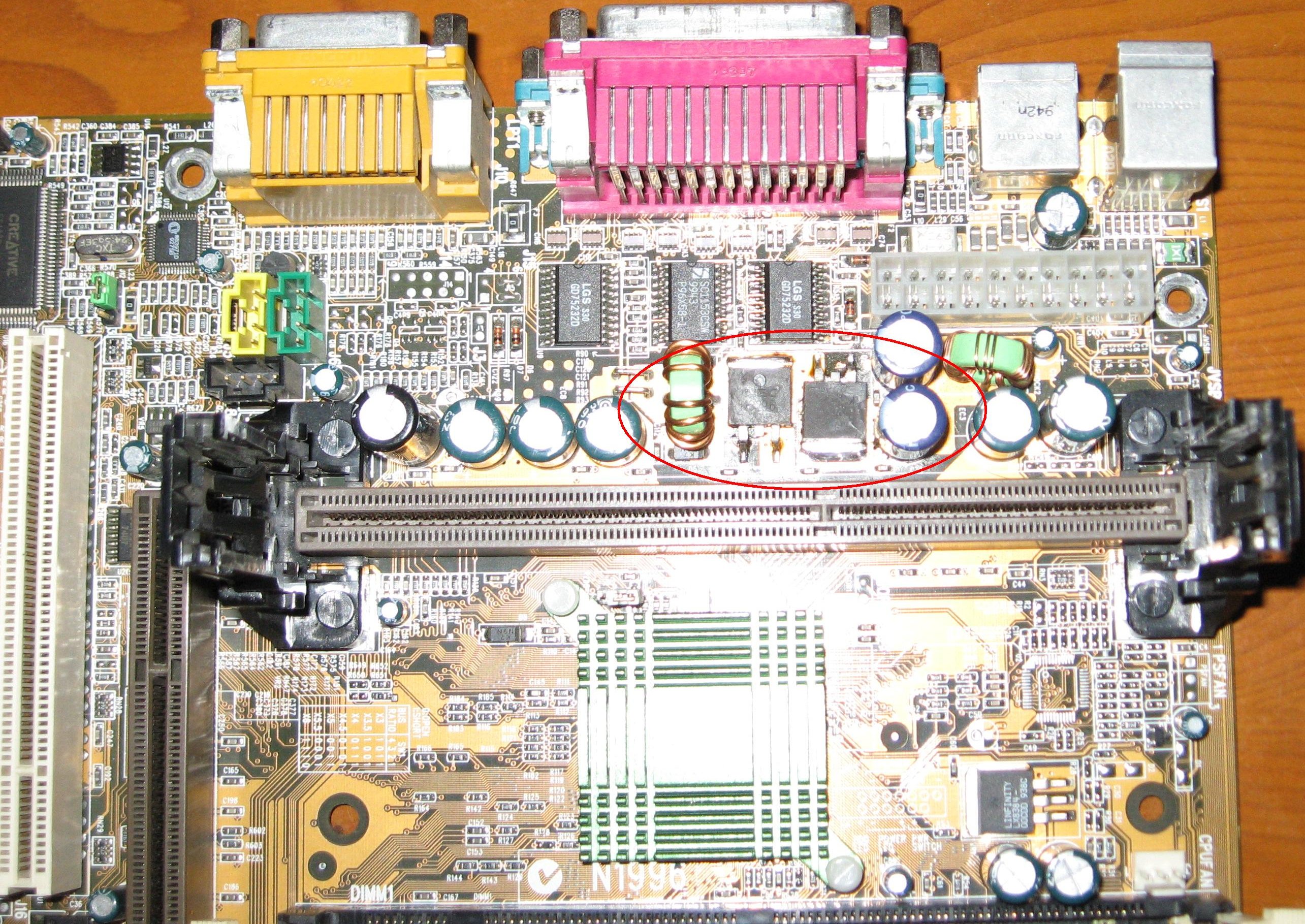

    Zadnej nalepki nie ma.

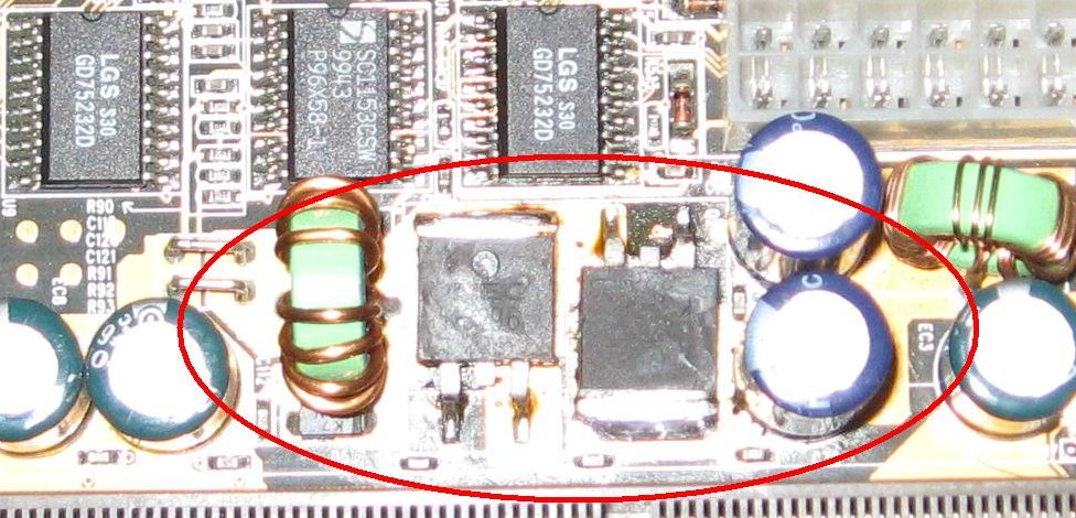

    Podczas oględzin natknąłem sie na "miejsce chorobowo zminenione".
    Na fotce, która jest w załączniku w miejscu zaznaczonym był przyklejony radiatorek od kości pamięci kart graficznych.
    Pod nim są dwa układy scalone zniszczone i podtopione.
    Mniemam że to one są winne i przegrzanie ich powoduj zawiasy i załamania systemu.
    W związku z tym pytanie czy istniej możliwośc wlutowania takich samych lub i zamienników?

    Jaki znów Tualatin na S370 800MHz? Z tego, co mi wiadomo rodzina Tualatinów na ten socket rozpoczynała się od 1GHz (zarówno Celerony, jak i P3).
    Kolego akolita - czy masz możliwość odczytu aktualnego napięcia procesora w BIOSie lub np. programie Everest Home? Taki odczyt będzie najprawdopodobniej obarczony pewnym błędem pomiaru, lecz z grubsza powinien dać odpowiedź na pytanie, czy przetwornica na płycie podaje napięcie poniżej 2,0V.

    Dodam że dla porównania na płycie ECS P6VAA o takim samym Chipsecie Apollo Pro 133 PIII 733 idzie bez problemu z tymże płyta posiada tylko soc.370
    A co z układami które są zdezelowane (zdjęcie we wcześniejszym poscie)

    A co z układami które są zdezelowane (zdjęcie we wcześniejszym poscie?
    Gdyby się dało odczytać Tobie co tam dokładnie pisze bo z tej fotki to się nie da chyba ze ktoś ma te płytę... :cry:

    Z tego co widać na pierwszym tranzystorze:
    NEC KS296
