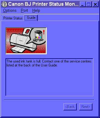

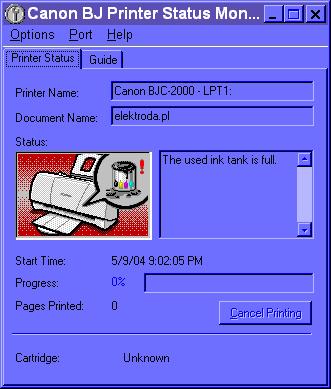

    Mam problem z drukarką canon BJC 2000. Objawy podobne do tych opisanych na początku tego postu tz. Po włączeniu drukarka nie daje zadnych oznak życia, głowica nie jest pzresuwana a przy próbie wydruku czegokolwiek pojawia się komunikat "The used ink tank is full".Zasilacz sprawdzałem i napiecia sa odpowiednie. Ściągnołem trez z elektrody serwisówke do bjc 2000 i wykonałem wg. niej resetowanie eepreoma (przynajmniej próbowałem, bo serwisówka jest po angielsu i nie wiem czy wszystko dobrze zrobiłem). Moze ktoś z was kto ma do czynienia z naprawą drukarek mógłby mi poradzić jak rozwiązać ten problem (np. napisać mi po polsku jak dokonać resetu eeproma). Dzieki wielkie z góry.

    Dodaje jeszcze screeny bledow:
    • [Rozwiązano] Canon BJC-2000 nie reaguje, komunikat o przepełnionym zbiorniczku tuszu screen2.jpg (21.13 KB) Musisz być zalogowany, aby pobrać ten załącznik.
    • [Rozwiązano] Canon BJC-2000 nie reaguje, komunikat o przepełnionym zbiorniczku tuszu screen1.jpg (25.87 KB) Musisz być zalogowany, aby pobrać ten załącznik.
