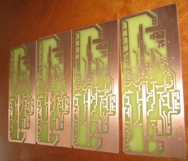

    Witam !
    Wykonuje płytki PCB metodą fotochemiczną, jednostronne, wiercenie.
    Mogę także wykonać montaż elementów, oraz zaprojektować PCB według schematu.
    Ceny:
    0,20 zł za 1cm2 i taniej, zależne jest to od projektu, zatem jesli jest ktos zainteresowany prosze o przeslanie projektu a ja odpowiem za ile moge wykonac plytke. Przy wiekszej ilosci schodze znacznie z ceną.
    Pytania prosze przesyłac na PW lub maila: darrrrek(_at_)interia.pl
    • Wykonam płytki PCB, pojedyńcze sztuki lub małe serie. Obraz 006.jpg (268.46 KB) Musisz być zalogowany, aby pobrać ten załącznik.
    • Wykonam płytki PCB, pojedyńcze sztuki lub małe serie. plytka 007.jpg (20.65 KB) Musisz być zalogowany, aby pobrać ten załącznik.
    • Wykonam płytki PCB, pojedyńcze sztuki lub małe serie. plytka 006.jpg (45.61 KB) Musisz być zalogowany, aby pobrać ten załącznik.
    • Wykonam płytki PCB, pojedyńcze sztuki lub małe serie. plytka 005.jpg (35.66 KB) Musisz być zalogowany, aby pobrać ten załącznik.
    • Wykonam płytki PCB, pojedyńcze sztuki lub małe serie. plytka 004.jpg (13.67 KB) Musisz być zalogowany, aby pobrać ten załącznik.
    • Wykonam płytki PCB, pojedyńcze sztuki lub małe serie. plytka 002.jpg (35.53 KB) Musisz być zalogowany, aby pobrać ten załącznik.
    • Wykonam płytki PCB, pojedyńcze sztuki lub małe serie. plytka 001.jpg (54.79 KB) Musisz być zalogowany, aby pobrać ten załącznik.
    • Wykonam płytki PCB, pojedyńcze sztuki lub małe serie. Obraz 002.jpg (71.51 KB) Musisz być zalogowany, aby pobrać ten załącznik.

    scieżki minimum 2mils, pady minimum 60 mils
    Nie przesadziłeś z tymi 2milsami? :wink: Firmy specjalizujące się nie chcą schodzić poniżej 6mils a niektóre nawet 10 :wink: Rozumiem że 2mils to minimalna szerokość scieżki i odstęp między nimi?
  • #9 4255859
    darrrrek
    Posty: 733
    Pomógł: 4
    Ocena: 98
    Nie przesadziłeś z tymi 2milsami? Wink Firmy specjalizujące się nie chcą schodzić poniżej 6mils a niektóre nawet 10 Wink Rozumiem że 2mils to minimalna szerokość scieżki i odstęp między nimi?
    Nie przesadzilem :) zrobilem testy jak to wychodzi i jest OK, mysle ze nawet 1 mils by wyszedł. Co do pytania, minimum 2 milsy a 4 milsy przerwy pomiedzy sciezkami.

    plytka 001.jpg jest 2 mils - widać po prawej takie jakby wzory testowe...
    mi się podobają ogólnie, tylko cena troszkę duża ( jak dla mnie, amatora ), ale jak ktoś robi kilka/kilkanaście płytek albo jedną dużą i skomplikowaną to wydaje się ok :)
