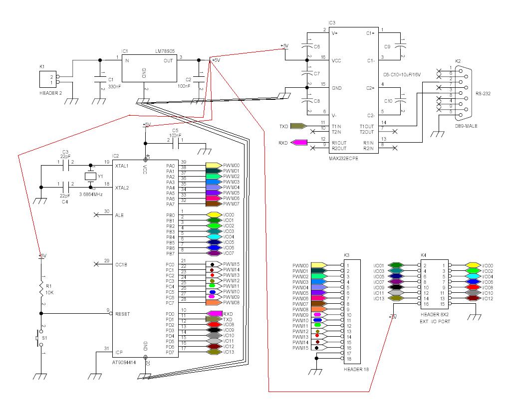

    Niedawno na tym forum poszukiwałem tematów o serwokontrolerach. Oglądałem różne tematy i wpadłem na stronę http://www.seattlerobotics.org/encoder/200106/16csscnt.htm#2. Zachciało mi się zbudować swój własny serwokontroler zamiast wydawać 100zl na kontroler z Allegro.
    Oto moje problemy:
    1. gdzie wpisać zawarty na stronie kod oprogramowania ?
    2. Czy ktoś może mi wytłumaczyć (albo przysłać zdjęcia) jak to wygląda i jak to dokładnie zrobić?, nie wiem jak połączyć część z obwodów ze sobą (dopiero zaczynam z elektroniką).
    W załączniku jest plik rysunkowy rozrysowany jak powinno być wszystko (prawie) połączone.
    wiceq
    • Jak zbudować serwokontroler AVR (AT90S4414) i gdzie wpisać kod? oinpmi.JPG (99.48 KB) Musisz być zalogowany, aby pobrać ten załącznik.
  • #2 4273506
    bugger
    Posty: 416
    Pomógł: 23
    Ocena: 24
    no przeciez wszystko masz pieknie na schemacie wyrysowane, nawet na kolorowo, poprostu laczysz ze soba tak samo oznaczone kolory , pod K1 masz zasilanie, k3 wyjscia dla serwomechanizmow, k4 to porty I/O, jezeli masz problem z odczytaniem tego schematu, to wydaje mi sie ze niepodolasz w uruchomieniu tego kontrolera, ale zycze powodzenia

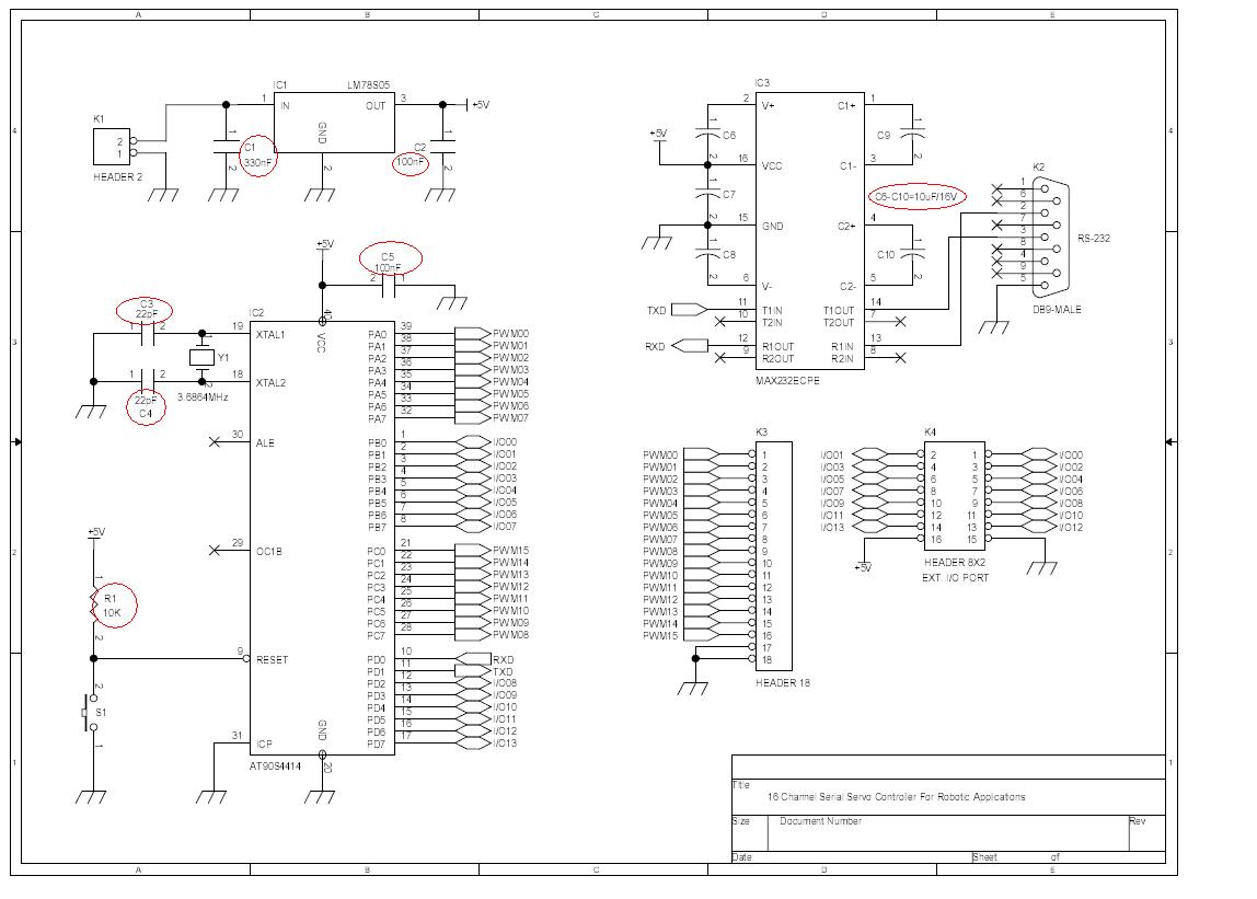

    Witam. dziekuje za odpowiedz. znalazlem mikroprocesor ATmega8515 http://tme.pl/katalog/index.phtml?id_g=16&id_...o=&id_a=&art=MAX232ECPE+&idp=&id2=&id_drzewo= tylko ktory wybrac sposrod tych 4 ?? Na schemacie podane sa dane paru rezystorow czy co to jest. Jesli zamiast 10uF 16V dam np. 10uF 50V czy to cos zmieni ?? wiem ze to pewno smieszne pytanie ale ja sie po prostu w tym nie lapie jak narazie.

    proponuje jednak zakup gotowego zestawu , jeżeli sam złożysz kit to koszt ok 50zł godnym polecenia jest zestaw NE041
    zrozum jeżeli nie maiłeś nigdy do czynienia z uC , nie masz nic do zaprogramowania i jak sam przyznajesz nie posiadasz zbyt dużej wiedzy o elektronice to będzie Ci trudno zbudować taki sterownik samodzielnie
    co do pytania to ważna jest pojemność , jeżeli optymalną jest 16V wszystkie na napięcie wyższe są odpowiednie

    Zaglądnij do dokumentacji, różne wersje max232 są w różnych obudowach i na różne zakresy temperatur.
    O ile zakresy są z Twoijego punktu widzenia nieistotne, o tyle obudowa to już kwestia tego co chcesz konkretnie lutować.
    O jakie "rezystory" pytasz?
  • #9 4279813
    wiceq
    Posty: 147
    Pomógł: 3
    Ocena: 11
    Chodzi mi o to co jest w zalaczniku. Na linkach jest np 330NF/63V a ja potrzebuje 330NP/10V czy to robi jakas roznice ?? probowalem szukac 10V ale nigdzie nie ma wiec bedzie maly problem jesli ma to jakies znaczenie. Przepraszam za link ktory podalem poprzednio - jest bledny, zamiast przenosic na strone ATmega8515 przenosi na MAX232ECPE.
