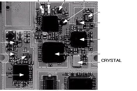

    mam tel w ktorym nagle padł zasieg.
    Co moze byc przyczyna?
    prosze o odp

    zobacz czy polaczy sie z SOS jesli nie to zrob factory reset wbijajac 277634#*# i wybierz factory reset.
    Jesli to nie pomoze to wymiana tego co na zdjeciu https://obrazki.elektroda.pl/59_1189534365.jpg">

    zrobiłem factory reset i tel działa!!!
    pozdrawiam
    ale nic z tego:(
    gdy wył tel zasiegu znowu nie ma:(
    a można grzać płytke ?
    nic sie nie zepsuje?

    Musisz wymienic ten uklad, który jest na schemacie podanym przez maciekbednarz.Miałem taki sam przypadek i to pomogło...Grzać zawsze możesz ale nie daje pewnosci ze to pomoże...

    dzieki wymieniłem i tel smiga
