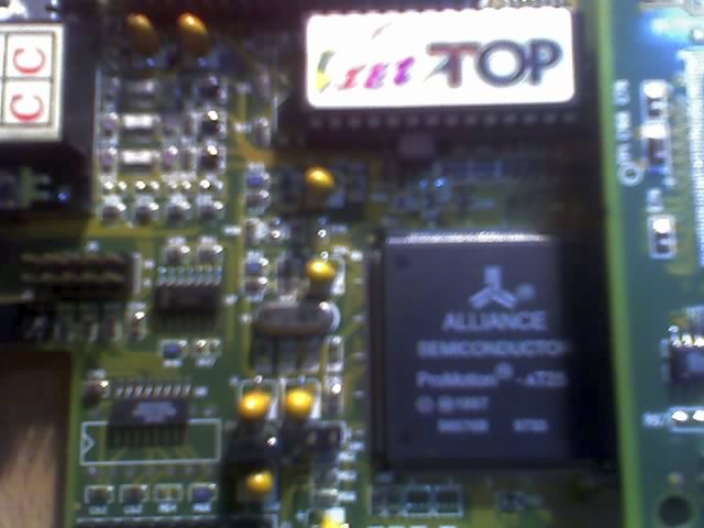

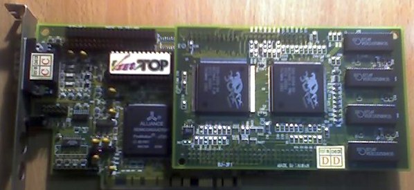

    Witam proszę o podanie nazwy tej karty graficznej ponieważ sam nie mogę odczytać. Ew.link do driverów.
    Dziękuje wszystkim za okazaną z góry pomoc :)

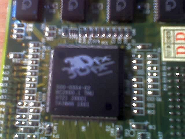

    Zrób dokładne zdjęcie procesora karty, ewentualnie przepisz dane z niego.

    VooDoo Rush, akcelerator + karta graficzna.

    Symbioza 2MB grafiki + 4MB voodoo zwane Voodoo Rush. Stery dla W98 znajdziesz na www.voodoofiles.com dla WinXP będzie bida ledwo znalazłem dla VooDoo3 działające dla WinXP.
    Proszę
    Voodoo Rush dla W98 pierwsze z góry są dla tej wersji którąmasz czyli z kartą na AT25/AT3D
    WinXP Voodoo Rush
    Sprawdź czy działają jak nie to poszukamy dalej. Ostatecznie zostanie Ci AmigaMerlin lub AmigaSport - to nielicencjonowane drivery dla kart 3Dfx wspierające większość tych kart na różnych platformach choć są dość problematyczne.

    Zdjęć lepszych nie zrobię ponieważ mam tylko aparat w telefonie i taka jakość jaka jest.Dziękuje jutro poinformuje czy odpaliłem te drivery. :).System jest win 98se.

    Dzięki stery zadziałały wykrył jako Alliance 25/3D.DZięki za pomoc Ziomy :)
