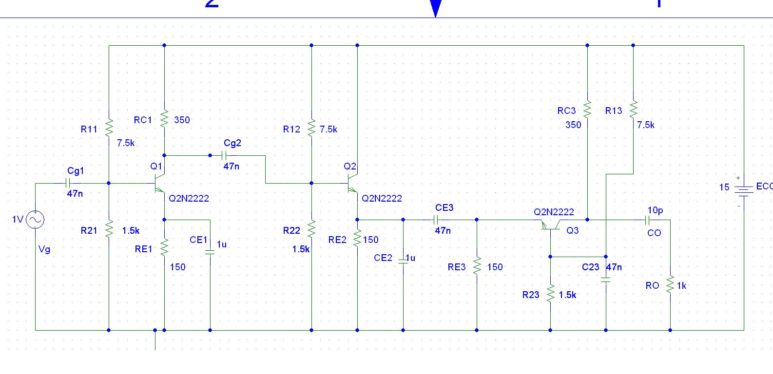

    Poszukuję osoby, która odpłatnie pomoże mi w wykonaniu symulacji układu wzmacniacza z 3 tranzystorami ( zaprojektowany przeze mnie do pracy dyplomowej) - z różnymi konfiguracjami sprzężenia zwrotnego.

    Załączam schemat wzmacniacza. Potrzebuję zasymulować działanie układu bez sprzężenia zwrotnego na początek - badając jego pasmo , impedancję wejściową i wyjściową. Następnie obejmuję pętlą SZ 1 stopień wzmacniacza , a potem cały układ , badając przy tym te same parametry ( pasmo, oraz impedancje we/wy) . Potrzebuję tego by później porównać wyniki tej symulacji z badaniami rzeczywistymi w laboratorium . Jeśli ktoś zauważył błędy merytoryczne w samym wzmacniaczu proszę również o uwagi. ( punkty pracy nie są nastawione na duże wzmocnienie ,a raczej na dopasowanie do siebie i nie obciążanie się wzajemne ).
    Dziękuję z góry za pomoc.

    O impedancji wejściowej decyduje stopień na Q1
    I z obliczeń ręcznych wychodzi ok 250 z symulacji 350. Rozbieżność wynika z tego ze od obliczeń ręcznych przyjąłem beta =100 a w rzeczywistością jest większa 188 czyli Rwe=(beat*(26mV/Ic)=450)||(R11||R21)=330
    O Rwy decyduje Q3 a konkretnie to Rc3.
    Rwy=Rc3=350
    Co do pasma to ty obliczałeś te wartości tych kondensatorów ? Bo wydają sie błędne i Ce2 jest zbędny i uniemożliwia poprawną prace.
    Wzmocnienie całości obliczone ręcznie wynosi ok
    KU=86*0.5*113=4.8K [V/V]
    A symulacja pokazuje 4.57K [V/V]
    Rożnica wynika z uproszczenia do minimum obliczeń ręcznych.
    I tak 86 to wzmocnienie tranzystora Q1 0.5 to wzmocnienie Q2 i 113 to wzmocnienie Q3

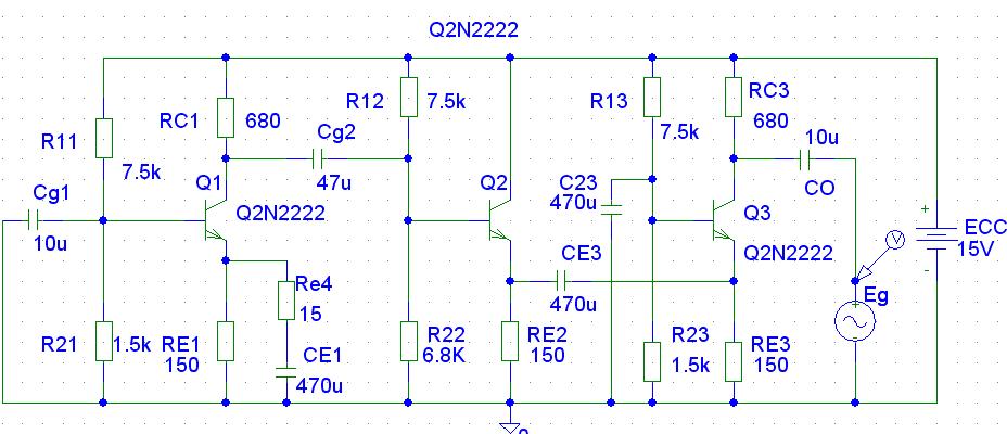

    A tak wygląda poprawiony schemat.
    Dodałem Re4, i zwiększyłem rezystory w kolektorach do 680.
    Co daje ku=2.17K [V/V] (bez Re4 Ku=14K [V/V])
    Rwe=880; Rwy=680
    Aha i schemat narysowałem trochę inaczej (głównie Q3) ale jest to ten sam schemat, bo ja wole bardziej "ściśnięte" schematy.
    Jak coś to pisz, to ci powiem jak wyznaczyć to wszystko w pspicu.
    Bo jak włączysz mój schemat to otrzymasz wzmocnienie. I charakterystykę częstotliwości.

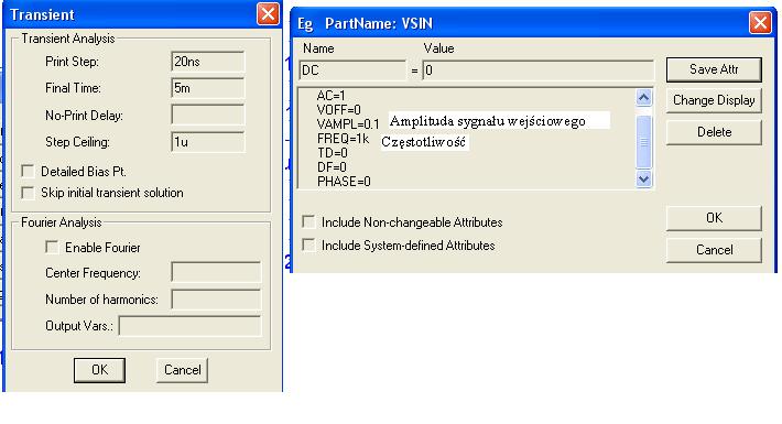

    Nic sie nie spali, po prostu wzmacniacz sie nasyci i zacznie obcinać wierzchołki sygnału wejściowego.
    Zresztą przeprowadź sobie analizę w dziedzinie czasu Transient
    I ustaw tak i zobaczysz jak będzie sygnał na wyjściu. A potem zmień VAMPL na 1mV i zobacz też

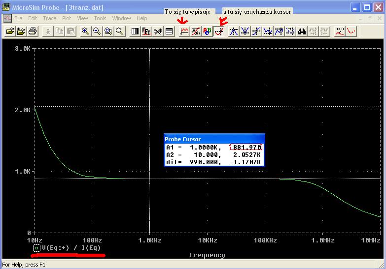

    Drugie pytanie odnośnie impedancji wejściowej i wyjściowej w samym PSPICE - tutaj próbowałem z prawa Ohma dać stosunek napięcia i prądu ,ale chyba coś błędnie ustawiam bo pokazuje mi wartości nieco różne od obliczonych ( zarówno jedna jak i druga w granicach 880 Ohm ) - jak więc wyznaczyć w programie imp we/wy ?
    Dzięki za pomoc:)
    Dobrze kombinujesz
    Zwe=Uwe/Iwe
    Co na schemacie odpowiada
    Zwe=V(Eg:+) / I(Eg) i właśnie to trzeba V(Eg:+) / I(Eg) wpisać w wykresie.
    Zobacz
    Symulacja wzmacniacza z 3 tranzystorami w PSPICE - konfiguracje sprzężenia zwrotnego
    Zwe dla F=1KHz wynosi 881Ω.

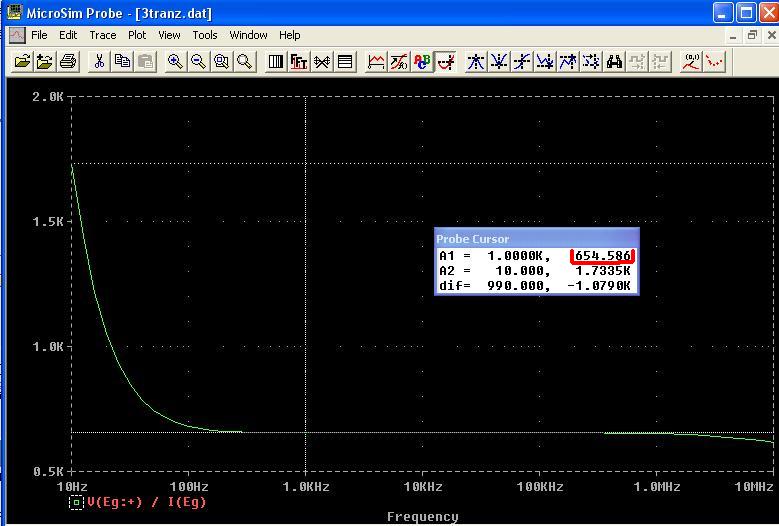

    Teraz Zwy obliczymy tak samo.
    Czyli źródło napięcia Eg wstawiasz zamiast rezystora Ro.
    I wtedy Zwy=Eg/Ieg czyli V(Eg:+) / I(Eg)
    I jak widać Zwe=654Ω troche mniej niż obliczyłem ale to wina nie uwzględnienia w obliczeniach H22. Zresztą błąd jest mały i w praktyce do pominięcia.
