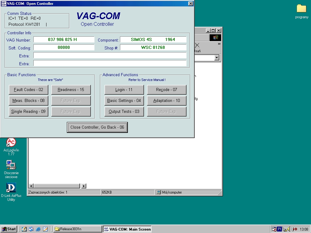

    Oznaczenie silnika, bo były GTI z silnikami o dwóch oznaczeniach.
    Na którym kanale próbujesz przeprowadzić adaptację (a raczej nastawy podstawowe) i w jaki sposób?
    To kodowanie w tym silniku raczej nic nie ma do rzeczy. Bo jest ono jak najbardziej prawidłowe i oznacza samochód z manualną skrzynią biegów.

    domniemam iz autor prubuje adaptować przepustnice z AKL-a do AGG
    i stad problemy (czytaj poprzednie posty autora)

    wojtekryba napisał:
    nie wiem jak sie to robi tymi waszymi cudami ,ale normalnie na VAG,VAS
    01,04,098 i po temacie
    Wojtekryba, tam jest Simos, więc adaptacja na kanale 001, więc nawet VAS by nie pomógł, jeśli podajesz złe parametry.

    I tam mają być zera.
    Słychać pracę przepustnicy podczas załączenia adaptacji?
    Jeśli nie to użyj jakiegoś profesjonalnego sprzętu i pójdzie.
    Albo spróbuj automatycznej adaptacji.

    Mam dokładnie ten sam problem.
    2.0 GTI 115km AGG 1997r.
    Identycznie jak na zdjęciach które kolega wstawił.
    Czy ktoś wie coś na ten temat?
    W Samochodzie kilka razy był odłączony akumulator. Zaczął chodzić jak traktor na wolnych obrotach. Internet radzi przeprowadzenie adaptacji przepustnicy.
    Napewno kanał 1. To w ogóle nie wygląda jak adaptacja przepustnicy.
    Czy w tym modelu robi się adaptacje?
