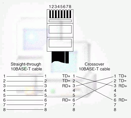

    Mam pytanie odnośnie sieci Lan. Kilka dni temu sieć (komputer stacjon i laptop) działały mi bardzo dobrze, ale nagle coś sie stało i komputery sie nie widziały a co za tym szło nie było neta (stacjonarny udostepniał go, wiec na nim był).
    Dzis wpadłem na pomysł zeby w moim lapku zmienic ustawienia karty sieciowej na 10Mbit/s full duplex i wszystko jest w porządku. Co mogło spowodować, ze teraz działa to tak a nie jak wczesniej?

    Podaj kolejność kabelków w obu wtyczkach RJ45.
    Zwykle powodem takich kłopotów są źle zarobione wtyczki lub uszkodzony przewód.

    tak to jest wina kabla na 99%
    kolorz we wtzcykach
    -bialo pomarańczowy
    -pomarańczowu
    -biało zielony
    -niebieski
    -biało niebieski
    -zielony
    -biało brązowy
    -brazowy
    jeżeli kros to zamieniasz zielone z pomarańczowymi

    Wystarczy jak nastąpi przerwa lub brak właściwego kontaktu na jednym z przewodów i dobrze działająca karta przełączy sia na 10 Mbs. Swego czasu nawet niektórzy "instalatorzy" robili "sieci" w oparciu o jednoparowy przewód telefoniczny dołączany do pinów 2 i 3..... Ustawiano kartę na 10 Mbs półdupleks i jazda....
    Także może być uszkodzenie karty.

    Wszystko się zgadza, w drugiej wtyczce są zamienione zielone z pomarańczowymi, tylko jest małe ale...w tej drugiej niebieskie są po prawej stronie, wygląda to tak:
    -biało - zielony
    -zielony
    -biało - ponarańczowy
    -pomarańczowy
    -biało - brązowy
    -brązowy
    -niebieski
    - biało - niebieski
    Czy to normalne?

    A jaki kabel? Jakiej kategorii?
    Jeśli masz co najmniej 3 to będzie 10 Mb/s.
    Jeśli piątej to 100 Mb/s.

    Musi być taj jak juz opisano...
    1 b/p
    2 p
    3 b/t
    4 n
    5 b/n
    6 t
    7 b/o
    8 o

    Wygląda na to, że to wina kabla, który jest ewidentnie źle skroswany.
    Nie mam w domu zaciskarki, wiec muszę czekać do jutra, aż otworzą kafejkę i dowiem się czy to na 100% wina krosa.
