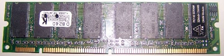

    Witam. Mam takie pytanie gdyż posiadam płytę Amptron PII-3726(M)T i chciałbym kupić pamięć 256MB w jednej kości tylko że nie wiem czy ma być ta pamięć jednostronna czy może dwustronna?? Gdyż mam obecnie jednostronną 128MB i działa ale jak wsadze dwustronną to jej nie widzi w ogóle i teraz nie wiem czy ta płyta nie obsługuję pamięci dwustronnych czy moze ta pamięć dwustronna co mam jest uszkodzona gdyż nawet nie wiem skąd ją mam.

    Niestety do płyty na tym chipsecie (ALI 1621) musisz zakupić moduł dwustronny 256MB (tak, jak do BX). Wspomniany moduł dwustronny 128MB najprawdopodobniej jest uszkodzony lub ma zabrudzone złącze (oczyść je - najlepiej izopropanolem).

    Masz rację kolego iron64, że nie chodzi o "stronność" modułu jako sposób rozmieszczenia układów. Bardziej by pasowało użyć określenia dwubankowa (a właściwie w tym przypadku dwustronna i czterobankowa). Cóż, w potocznym języku przyjęło się nazywać dwustronnymi większe moduły pamięci o organizacji, którą obsłużą i starsze chipsety. Podobnych niekonsekwencji jest zresztą więcej - chociażby podawanie podwojonej częstotliwości pamięci DDR.
    W przypadku omawianego chipsetu ALI 1621 (jak i i440BX) moduł 256MB powinien mieć dwa "strony" i 16 kostek o organizacji 16Mx8.

    Powinna zadziałać, lecz 100% pewności nie zagwarantuję - to mało popularny chipset. Zerknij do tego wątku - Peter M pisze, że "dwustronny" moduł 256MB z 16 układami, jak dla BX będzie widziany w całości (z tego wynika, że chipset ALI 1621 przełknie organizację 128Mbit - w domyśle 16M8). Żeby nie było tak prosto - z kolei to zestawienie chipsetów wskazuje jedynie na obsługę organizacji do 64Mbit...
    Podsumowując - Jeśli masz taką możliwość, to po prostu przetestuj najpierw kombinację z modułem 256MB dedykowanym dla BX lub zapewnij sobie możliwość wymiany/zwrotu modułu.

    Spora szansa na to, że tak. Czemu szansa a nie pewność (pomijając już wcześniejszą niejasność 128Mbit/64Mbit w ALI 1621)? Oznaczenie całego modułu (PTA PC133 32Mx64 256MB) nie precyzuje nam wewnętrznej organizacji pojedynczej kostki (która może być na tyle kłopotliwa, że nie zostanie obsłużona przez płytę - np. 32Mx4) ani tego, na ile logicznych "stron" podzielony jest moduł (w tym przypadku pożądana jest "dwustronność" - czyli po 8 kostek 16Mx8 na każdą "stronę"). Wiem, trochę to skomplikowane - sam nie podejrzewałem, że może być kilka rzadziej spotykanych i niepasujących do BX wariantów pamięci 256MB (pomimo budowy z 16 kostek) :).
    Jak wcześniej pisałem - najlepiej trzymaj się tego, że szukasz modułu 256MB pracującego poprawnie na BX (sprzedawca powinien o tym poinformować) i z możliwością zwrotu/zamiany.

    No i jednak działa ta pamięć na tej płycie i to bez żadnych problemów. Kupiłem ale z możliwością wymiany ale nie będzie potrzebna myslę taka wymiana.
