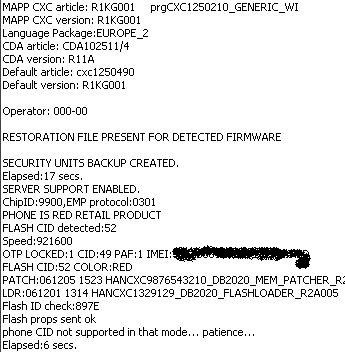

    Tak jak w temacie,potrzebuję wgrać PL do K800i.
    I teraz mnie interesuje,czy mam to zrobic normalnie SeTool`em czy z użyciem servera( a jezeli tak to co zaznaczyć).Czy pobiera kredyty?,i czy są potrzebne?Ponizej zrzut:

    Ściągasz plik z setool z katalogu k800 potem cid 52 potem r1kg001 z koncówką cent europe. ładujesz w program za pomocą guzika add i w ostatniej zakładce zaznaczasz complet phone i oczywiście dane do serwera. potem powrót na pierwszą zakładkę i flasch

    Ok.To wszystko wiem,tylko obecnie nie mam kredytów.I pytam czy skoro nie pobiera kredytów to zrobi mi kustomizacje?

    tak zrobi :)

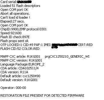

    SeTool chyba nie obsługuje,bo wywala mi to:
    Wgrywanie języka polskiego do Sony Ericsson K800i – SeTool czy serwer, kredyty?
    Przejrzałem elke i znalazłem SeKing.Owszem polski wszedł,ale Customize nie działa,bo trzeba hasło i login.I w efekcie mam Configuration error.I co z tym zrobic?

    witam program nie pobiera ale muszą być logi i zaznaczona zakładka server

    Mimo logów SeTool nie chciał zrobic.Poszło po Kulankendi.
