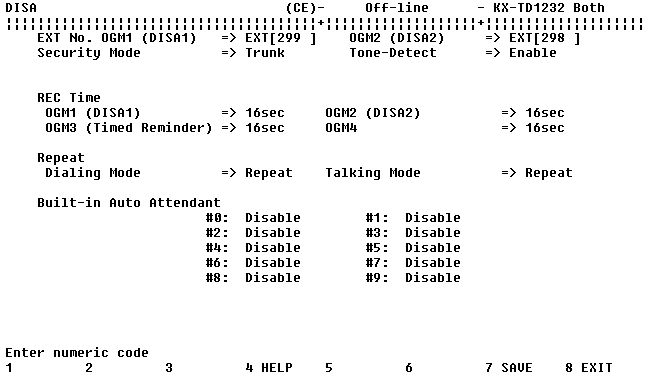

    Zapowiedź KX-1232CE. Jak zmienić istniejącą zapowiedź?
    Potrzebuje ,żeby centrala przyjeła OGM1 32s
    ale wykazuje błąd i przyjmuje tylko tak jak jest ?
    Jest na to jakaś rada ?
  • #16 8341754
    instalatorPBS
    Poziom 30  
    Posty: 1045
    Pomógł: 148
    Ocena: 97
    Tak jest rada, trzeba poprawnie zaprogramować centralę :D.
    Suma czasów OGM to 64 sekundy. Jeśli OGM1 ma mieć 32 sekundy to pozostałe razem też 32 sekundy.
    Więc np OGM 4 ma mieć 0s. Używasz OGM-ów 3 i 4?

    Potrzebna mi jest tylko OGM1.
    Reszty nie używam.
    Jest jedena karta DISA , tylko w Masterze.
  • #18 8341894
    instalatorPBS
    Poziom 30  
    Posty: 1045
    Pomógł: 148
    Ocena: 97
    No to prosta piłka. OGM1 na 32 a reszta na 0 i z głowy. Ma działać.
