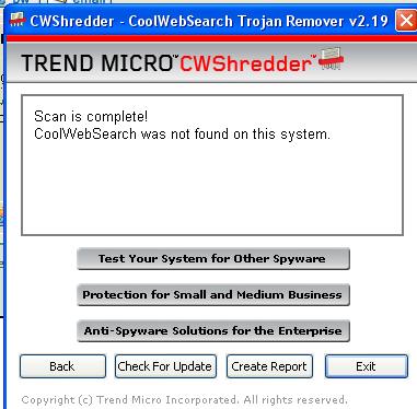

może to jakiś wirus .
Lecz nod32 nic nie wykrywa
Komputer użytkownika zacina się podczas jednoczesnego uruchamiania aplikacji Firefox, Gadu-Gadu i Winamp. Problem występuje zarówno na oryginalnej płycie głównej z procesorem Intel Celeron-S 1200 MHz i 256 MB RAM, jak i na innej płycie z mocniejszym procesorem, gdzie zacinanie jest jeszcze bardziej odczuwalne. Dysk twardy Seagate ST320014A (20 GB, 5400 RPM, Ultra-ATA/100) został sprawdzony narzędziem MHDD, wykazując brak poważnych błędów i pracę w trybie UDMA. System operacyjny to Windows XP Professional SP2 z zainstalowanym antywirusem Nod32, który nie wykrywa zagrożeń. Problemy z wydajnością objawiają się m.in. spowolnionym transferem plików w przeglądarkach Firefox i Internet Explorer oraz niską prędkością uploadu na serwery. Podejrzewano wpływ komunikatora Gadu-Gadu, jednak wyczyszczenie archiwum i blokada reklam nie przyniosły poprawy. Dwukrotne uruchomienie procesu aktualizacji Windows (wuauclt.exe) mogło obciążać system, ale wyłączenie aktualizacji automatycznych nie rozwiązało problemu. Sugerowano przeskanowanie systemu narzędziem antywirusowym i analizę logów HijackThis w celu wykrycia potencjalnych infekcji lub konfliktów oprogramowania. Podsumowanie AI na podstawie dyskusji. Może zawierać błędy.
