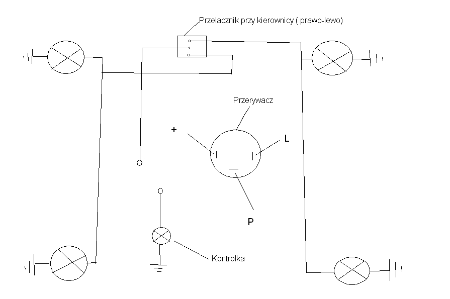

    Chcialem naprawic kierunkowskazy w ładowarce Ł34. Mam nowy przerywacz 24 V z trzema zaciskami podpisane: +, L, P. Nie wiem jak to podlaczyc poniewaz przewody zostały odpiete i wymieszane z innymi. Zalaczam pogladowy schemat jak to wyglada w ładowarce. Prosze o rady jak to podlaczyc. Pozdrawiam.
    Jak podłączyć przerywacz 24 V z trzema zaciskami?

    jest to bardzo proste musisz znaleźć zasilanie i je podłączasz do "+" a do "P" i "L" podłączasz pozostałe 2 kable kontrolki powinny być podłączone równolegle do kierunkowskazów
