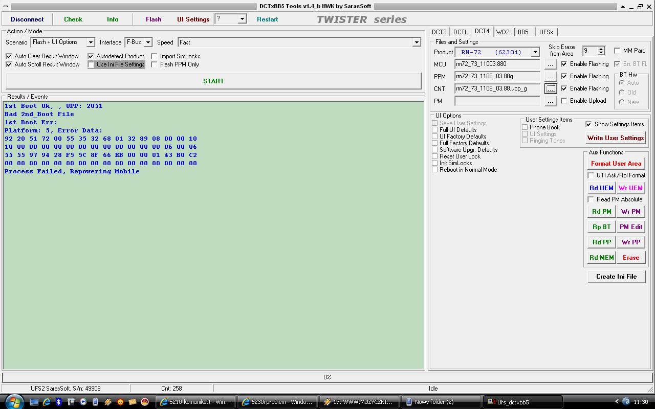

    Witam chce wgrac nowego flasch do noki 6230i , wszystko robie jak zawsze , mcu , ppm ,i cnt i jak dusze flasch to wyskakuje
    Cannot locate 2nd Boot file :
    In:C:\Program Files\SarasSoft\UFS\Flasch\
    znalazłem na elce kilka postów związane z tym i zrobiłem to co było mówione wyczyściłem styki wgrałem na nowo program i to sam , pośadam tornado ufs3. Prosze o pomoc.

    a flasze gdzie masz zainstalowane?? w tym katalogu co ci wywala program , daj screena zobaczymy czy dobrze dobierasz pliki

    Coś mi sie wydaje, że problem będzie z plikami Fia ściąg sobie najnowsze z elektrody, daj je do katalogu Flash i wtedy sprawdź.

    Przeciez wyraznie pisze ze plik drugiego loadera uszkodzony.. nowe fla i bedzie po klopocie ;)

    Reinstalacja softu od UFSa, reinstalacja pakietów dla telefonu, po instalacji pliki flash powinny byc w katalogu:
    C:\Program Files\Nokia\Phoenix\Products\RM-72

    musisz uważac jakiego flesza wgrywasz bo rm 72 ma dwa rodzaje fleszy też miałe takiproblem jak sie nie myle to literka m sie różnią jedne maja drugie nie zależy jaka ma twoja nokia jak nie podajesz odpowiedniego to sie nie bedzie wgrywał

    Dzięki faktycznie są dwa typy plików wgrałem ten drugi bez żadnych problemów.
