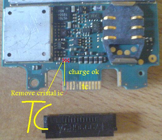

    jak w temacie-mam d750i,w którym w złączu systemowym jest wyrwany pierwszy pad z lewej strony i telefon nie ma ładowania.Ma ktos moze jakas solucje albo schemat,gdzie idą pady od złącza?

    Kosztem komunikacji zrobisz tak:
    Sony Ericsson D750i - schemat połączeń padów złącza systemowego

    Nie musisz podnosić układu, wystarczy przylutować sie do małego kondensatora (zaznaczone kolorem zielonym).
    • Sony Ericsson D750i - schemat połączeń padów złącza systemowego wyrwany pad k750.JPG (42.26 KB) Musisz być zalogowany, aby pobrać ten załącznik.

    Dzięki wielkie,fon naprawiony.
    Okazało sie równiez ze mozna sie podlaczyc do sciezki,ktora jest zaraz za padem i tez ładuje(podpowiedzial mi to Piotrek gsmlondon)-dla niego tez podziekowania.
