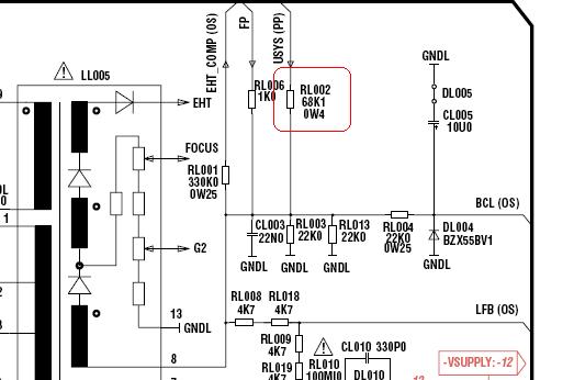

    Posiadam TV Thomson 25DG15ET TYPE412/TX807C , problem wygląda tak :jest bardzo mała jaskrawosc i kontrast mimo ustawienia na max.Sprawdziłem napięcie UG.2 jest ok. Zasilanie wzm. wizyjnych 190v.Wymieniłem TDA 6107. Pozostałe napięcia sa w normie nie wiem co dalej robić

    A więc tak żarzenie mam 10v.A ten rezystor podany w linku u mnie jest RB002-560kom. Jeszcze jedno jak mierze miernikiem napięcie UG2 to obraz sie troche rozjaśnia ale jak odejme miernik to powraca do stanu pierwotnego (ciemnego)Dziś z rana wymieniłem kinol miałem na podstawke w 100% sprawny bez rezultatu obraz nadal obraz ciemny. Gdy podnoszę napiecie UG2 nic nie pomaga jedynie wychodza linie powrotów .Gdzie dalej szukac
    Czytaj ze zrozumieniem, chodzi o RL002, sprawdź ten RL002.

    Wymieniony RL002 niestety nie poprawiło to nic

    A jak inne elementy w lini ABL?

    Oscyloskop i prześledzenie poziomu sygnału powinno rozjaśnić sytuację (i obraz).
    To jakiś dziwny objaw. Powinno być odwrotnie. Odłączył bym na próbę linię ABL.

    Problem rozwiązany okazało się, że nóżka od kondensatora 1uf/250v była utleniona. Wymiana rozwiązała problem.
