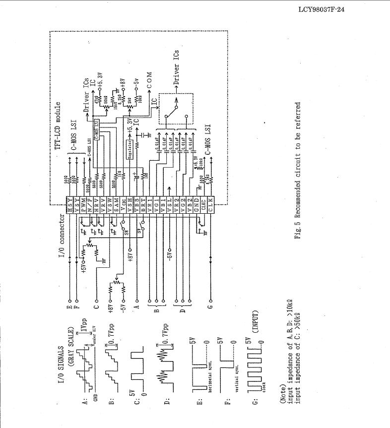

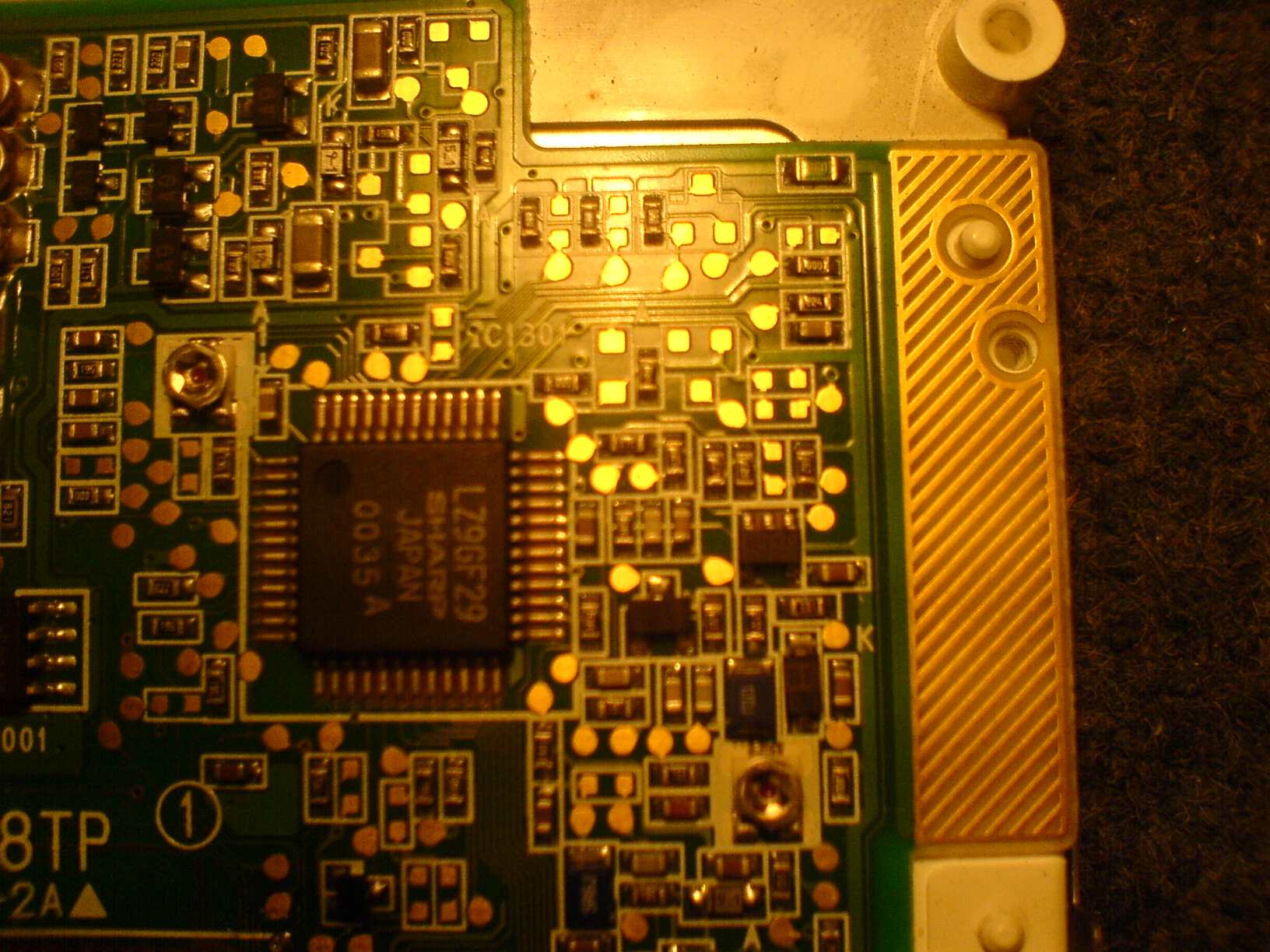

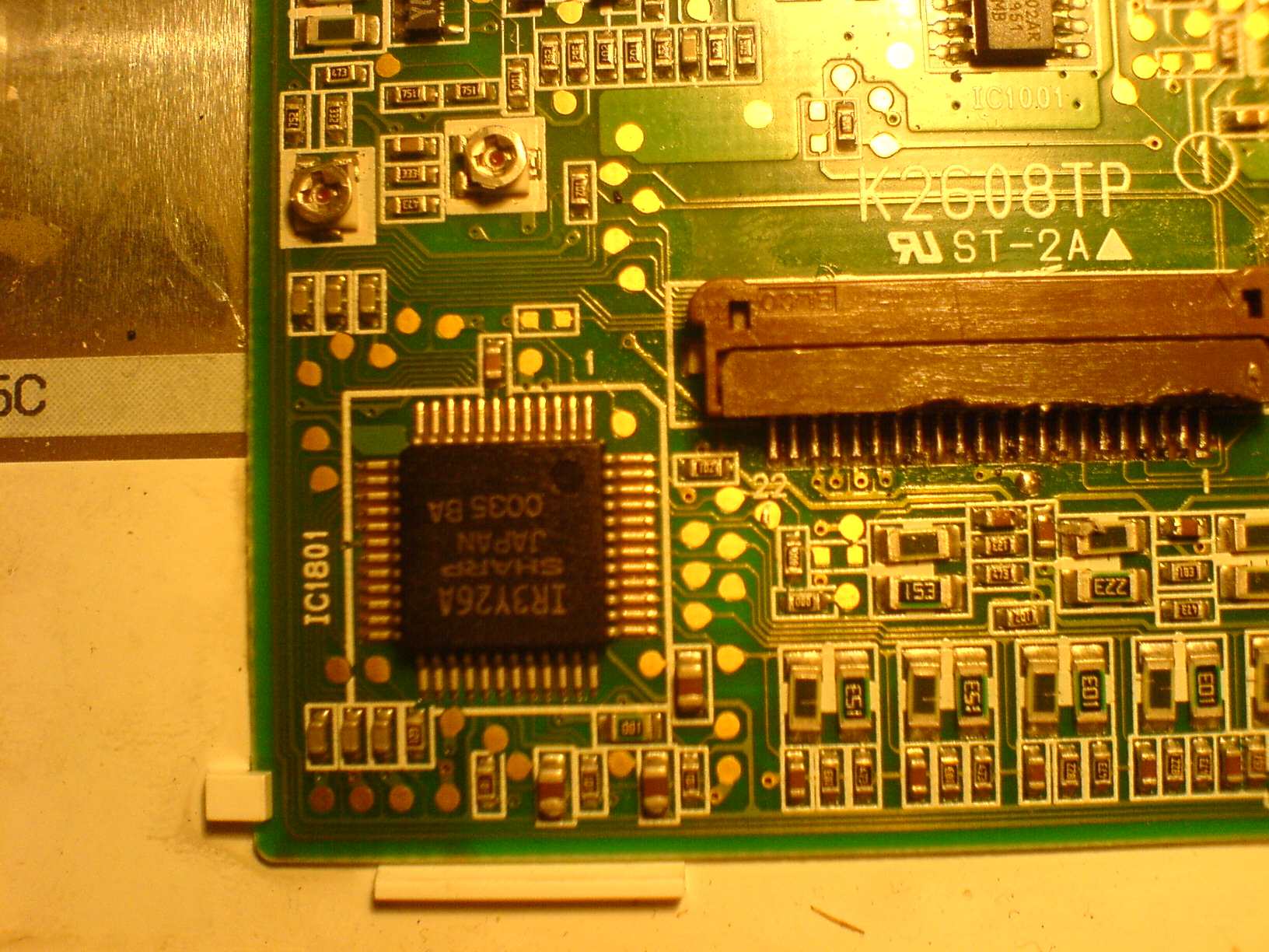

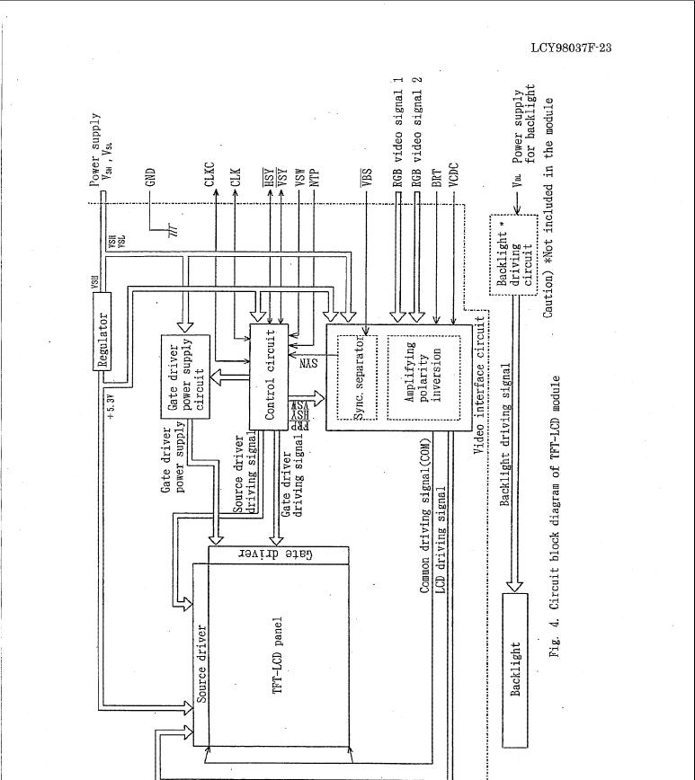

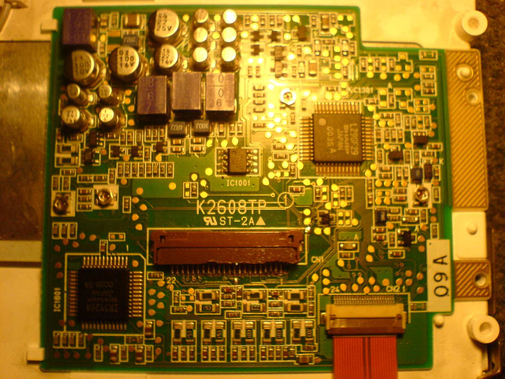

Witam mam pytanie jaki trzeba zrobic uklad do zasilania dotego wyswietlacza zeby go odpoalic mam pelny schemat tego wyswietlania ze strony Sharpa i jest tam opisane jakie sa wyiscia i weiscia na nim i wychodzi ze on ma juz wbudowany przetwornik PAL /NTSC jezeli moglbym proscic Forumowiczow o jakis schemat lub cos podobnego jak zrobic zasilacz do niego i jak podpiac kable z wyiscia karty graficznej jezlei moga byc to oczywscie VGA z normalnego wyiscia pozdrawiam
Podaje jeszcze Pewne czesci wyciete ze schematu jezeli by ktos mi mogl wytlumaczyc jak podlaczyc to pod jakies urzadzenie np pod wideo np pod wyiscie euro lub normalnie pod karte graficzna lub inne urzadzenie dziekuje bardzo za chec pomocy z gory
