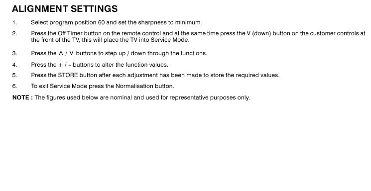

I jeszcze jedno trzymając jednocześnie timer z minusem i włączając włącznikiem sieciowym nie wchodzi w tryb serwisowy .
Proszę o poradę .
