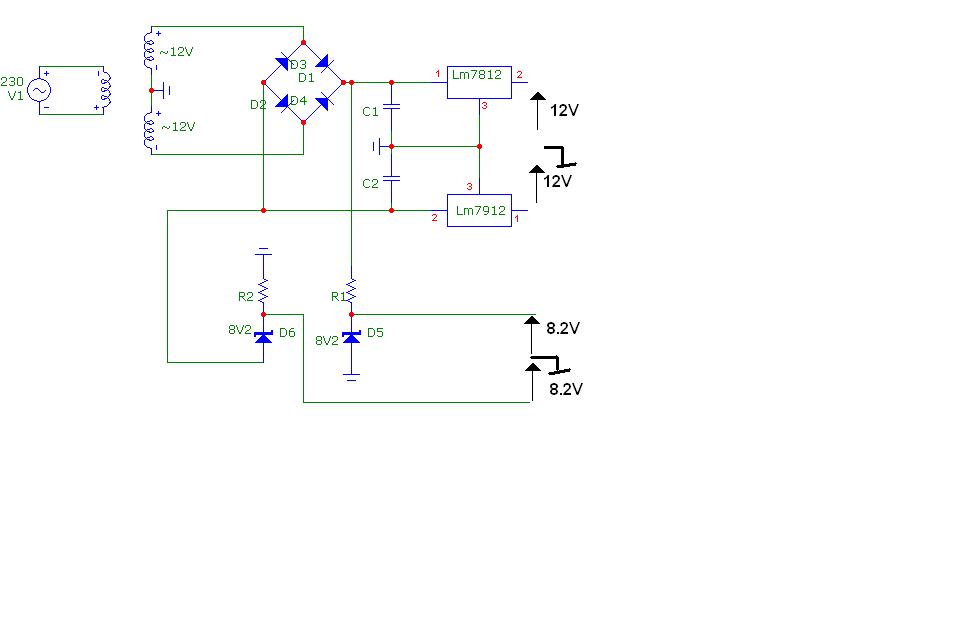

    Mam do dyspozycji trafo TS 40/81 (2x13V 1.3A, 2X3V 0.3A)
    i potrzebuje zrobić na nim zasilanie ±12V i ±5V (oczywiście nie używając dodatkowego trafo i w możliwie najprostszy sposób).
    Czy schemat zamieszczony poniżej byłby dobrym rozwiązaniem (diody zenera i później stabilizator Lm 7x05 )
    Jak uzyskać zasilanie ±12V i ±5V z transformatora TS 40/81 (2x13V, 2x3V)?

    Najlepiej od razu zrób to na LM7812 i LM7805. Nie ma co kombinowac z Zenerem. Prosciej i lepiej
    pod juz otryzmane napicie 12v podlacz stabilizatory 5cio voltowe

    Aby lm 7812 i 7912 mogły dać napięcie stabilizowane 12V powinny być zasilone napięciem 15V a ty po mostku będziesz miał prawie 12V a z lm wyjdzie około 9V. Bez obciążenie lub z bardzo małym np 10mA , przy zastosowaniu dużego C filtrującego za mostkiem , będzie ok. Ale jak pobierzesz większy prąd nie mówiąc już o 1A to napięcie spadnie z 12V.
    Co do 5V to zastosowanie dzielnika dioda zenera + rezystor spowoduje, że część mocy wydzieli się na dzielniku a część na lm 7805.(to samo dotyczy -5V)
    z trafo wychodzi : 13V*√2=18.33V
    Po odjęciu spadków na diodach (2*0.7V) zostanie 16.93V więc powinno starczyć na LM 7812 (zwłaszcza, że 13V jest liczone pod obciążeniem)

    No właśnie, ale wtedy Lm7x05 będą się mocno grzały(??), dlatego chciałem wstępnie obniżyć poprzez diody zenera.

    Dlaczego z trafo wychodzi 13V*√2=18.33V. Te 18.33V ( a raczej 13-1,4= 11,6 *1,42 ≈ 16,5V) będzie jeśli zastosujesz kondensator wygładzający, ale jeśli podłączysz obciążenie typa 1A to zaraz spadnie do napięcia 13V-spadek na diodach, czyli poniżej 12V.
    Coś musi sie grzać , albo LM albo dzielnik z diody zenera , nie ma wyjścia. Można tak zrobić aby wydzielane ciepło rozłożyć na więcej elementów.

    Napięcie transformatora to 13V (pod znamionowym obciążeniem) wart. skutecznej a więc o amplitudzie 13•√2 = 18,3V , później pomniejszone o sadki napięć na diodach w mostku
    Z tych 5V chciałbym pobierać max.600mA doszedłem do wniosku, że sama dioda Zenera z rezystorem nie będzie dobrym rozwiązaniem bo musiała by mieć >3W.
    Spróbuje zrobić coś takiego:
    gdzie: Q1- tranzystor BD135 (Ptot=6,5W; Icmax=1A; Ucemax=45V;
    b=40...250)
    D1- BZX85C8V2 (zwykła 1.3W)
    R - 250Ω
    Przy obliczeniach założyłem napięcie na diodzie 8,2 przy prądzie 25mA
    b tranzystora = 100
    Jeszcze nie robiłem tego rodzaju stab. więc prosiłbym o sprawdzenie.

    Iomax = 600mA
    Ibmax = Iomax/b=6mA
    stąd przez rezystor będzie płynąć prąd IRmax= 25mA+6mA =31mA
    R=(16V-8,2V)/31mA=250Ω
    Przy obciążeniu Iomin=0mA przez diodę popłynie prąd 31mA i wydzieli się na niej moc 0,031A*8,2V=0,254W a dioda będzie 1,5W.
    (pomijam rezystancje dynamiczną diody).
    Czy to będzie działać?

    Wydaje mi się, że będzie dobre. Pozdrawiam.
