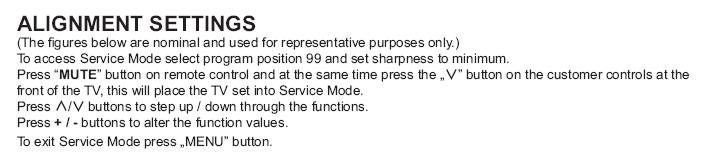

#1 4382698 15 Paź 2007 22:44 Witoldol Witoldol Poziom 12 Posty: 94 Ocena: 1 Autor tematu Post #1 4382698 15 Paź 2007 22:44 Czy wie ktoś jak wejść w tryby serwisowe w Panasonicu TX29PS12P chassis prawdopodobnie CP830? Przejrzałem wszystkie posty i żaden nie działa. byłbym wdzięczny za pomoc.
Pomocny post #2 4382938 16 Paź 2007 00:09 tenap tenap Spec od TV Posty: 3808 Pomógł: 753 Ocena: 247 Pomocny post? (+1) Pomocny post Post #2 4382938 16 Paź 2007 00:09 https://obrazki.elektroda.pl/93_1161071076.jpg
#3 4385859 16 Paź 2007 22:21 Witoldol Witoldol Poziom 12 Posty: 94 Ocena: 1 Autor tematu Pomocny post? (0) Post #3 4385859 16 Paź 2007 22:21 Dziękuję za pomoc. Bez problemu udało się wejść w tryby serwisowe i ustawić parametry obrazu.
