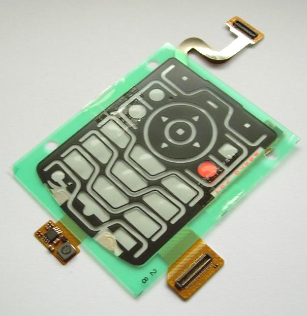

  • #8 4391878
    wwieslaw1
    Posty: 235
    Pomógł: 8
    Ocena: 10
    daro73 napisał:
    Jutro go rozbiorę na czynniki pierwsze. Mam jeszcze jedno pytanie którą taśmę mam wymienić. Z tego co widziałem to są dwie. Jedna ze złączem wciskana w złącze, druga wsuwana taka płaska
    Może rzeczywiscie będzie to jedynie wina taśmy a telefonik da się uratować
    Jesli nie wiesz którą tasme wymienic to radze zaniesc telefon do serwisu. W motoroli v3 masz jedna tasme łączacą obydwie czesci ( jest ona połączona z klawiaturą ) ponadto musisz telefon do tej operacji rozłożyć na dwie czesci.
    Lecz zycze powodzenia ;)
    foto tasmy
    https://obrazki.elektroda.pl/1_1192741026.jpg
  • #9 4391893
    daro73
    Posty: 112
    Ocena: 6
    Już wiem która to taśma, ta druga to taśma od bocznych klawiszy. Taśmę już zamówiłem czekam na przesyłkę,telefon rozebrany czeka na taśmę
