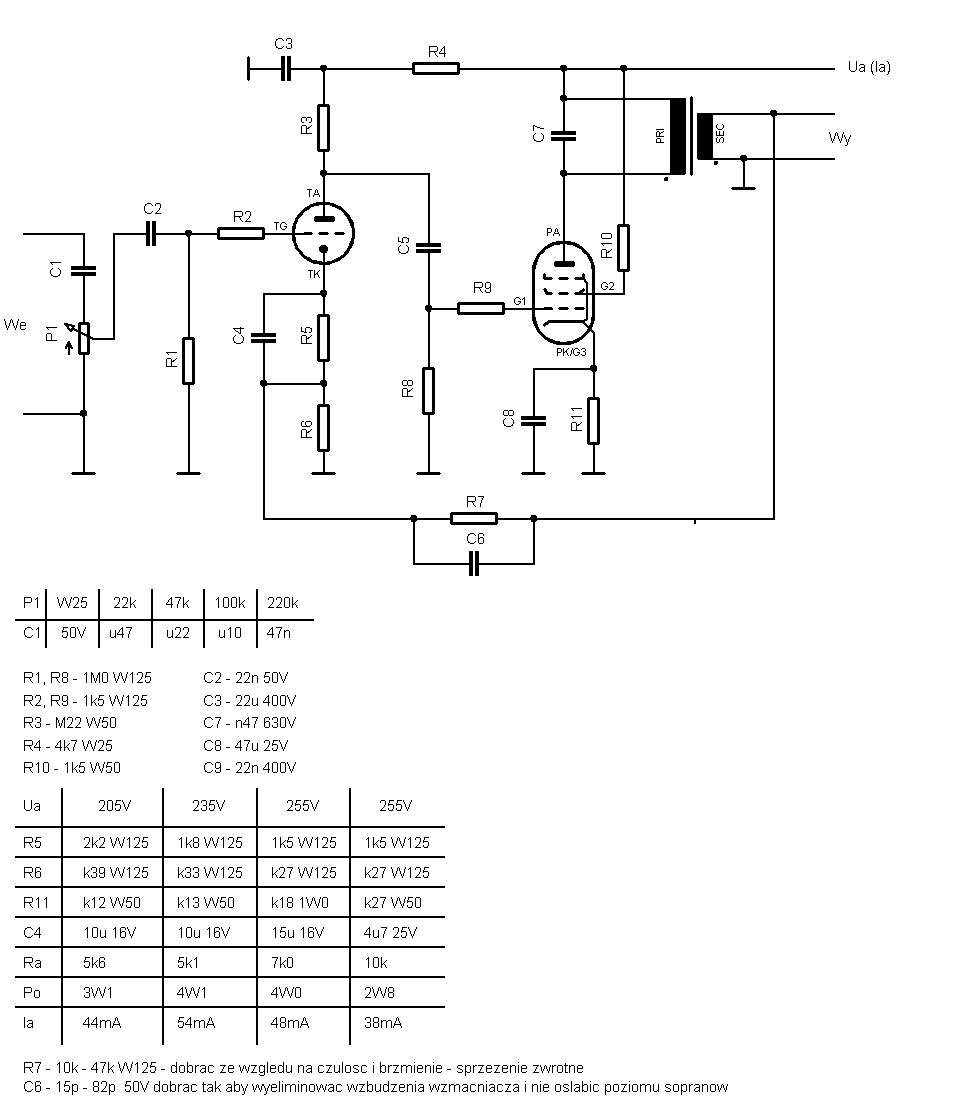

    Postanowiłem, ze zbuduje wzmacniacz lampowy. Chciałbym aby był prosty, zawierał jak najmniej elememtów i był zbudowany na łatwo dostępnych lampach.
    Przeglądając elektrodę wpadł mi w oko schemat prostego wzmacniacza ostatnio zmontowanego i pokazanego na elektrodzie na lampach
    ECL86.
    Budowa wzmacniacza lampowego 2xECL86 - pytania o transformator i schemat
    Mam do niego kilka zastrzeżeń:
    1. Czy do zasilania układu nadaje się transformator TS 40/26/676 ??
    2. Czy za trafo głośnikowe nadaje się TGR 2/32/666
    3. Nie widzę na schemacie podłączonego żarzenia
    4. Czy dobrze odczytałem końcówki przy jednej z lamp??
    G1 - końcówka 8
    G2 - końcówka 3
    PA - koncówka 6
    PK/G3 - koncówka 7
    5. I czy reszta końcówek nie jest wykorzystanych??
    6. I jak jest z tymi końcówkami przy drugiej lampie??
    Bardzo proszę o poradę i o rychłą odpowiedź
    pozdro

    Jaka jest Twoja wiedza o elektronice/lampach? Najlepiej do tego TG zastosowac (tak mi sie zdaje) schemat koncowki z ZK120. Poza tym na necie jest od groma schematow na tej lampie...
    Rozpiske wyprowadzen z noty odczytasz, ponadto ECL86 to 2 systemy w jednej bance (C - trioda, L - pentoda).
    Pozdrowienia
    Airnox

    Wystarczy w google wpisac oznaczenie ;) ale jak szukasz dobrego ''katalogu'' to http://www.mif.pg.gda.pl/homepages/frank/vs.html polecam. schemat koncowki wez z ZK120, bo tam jest punkt pracy dla ECL86 dla mocy wyjsciowej 2W :) reszta z tego schematu co dales, choc ja bym pominal pare czesci, jak np. konda na pierwotnym TG, w katodzie sekcji C bym dal opornik a miedzy nim a lampa wpial sprzezenie... takie moje uwagi, u mnie to gra bardzo wdziecznie ;) Ale moj schemat troszke sie rozni od podanego przez Ciebie (poza tymi modyfikacjami co ja bym wprowadzil...).

    Ale ZK120T byl tranzystorowy... Wole lampowe :) Opornik do masy przy siatce 1 sekcji L dalbym 470k i wywalil opornik R4, ale moze niech sie lepiej wypowiedza inni :) To sa jedynie moje propozycje i moge sie mylic.
