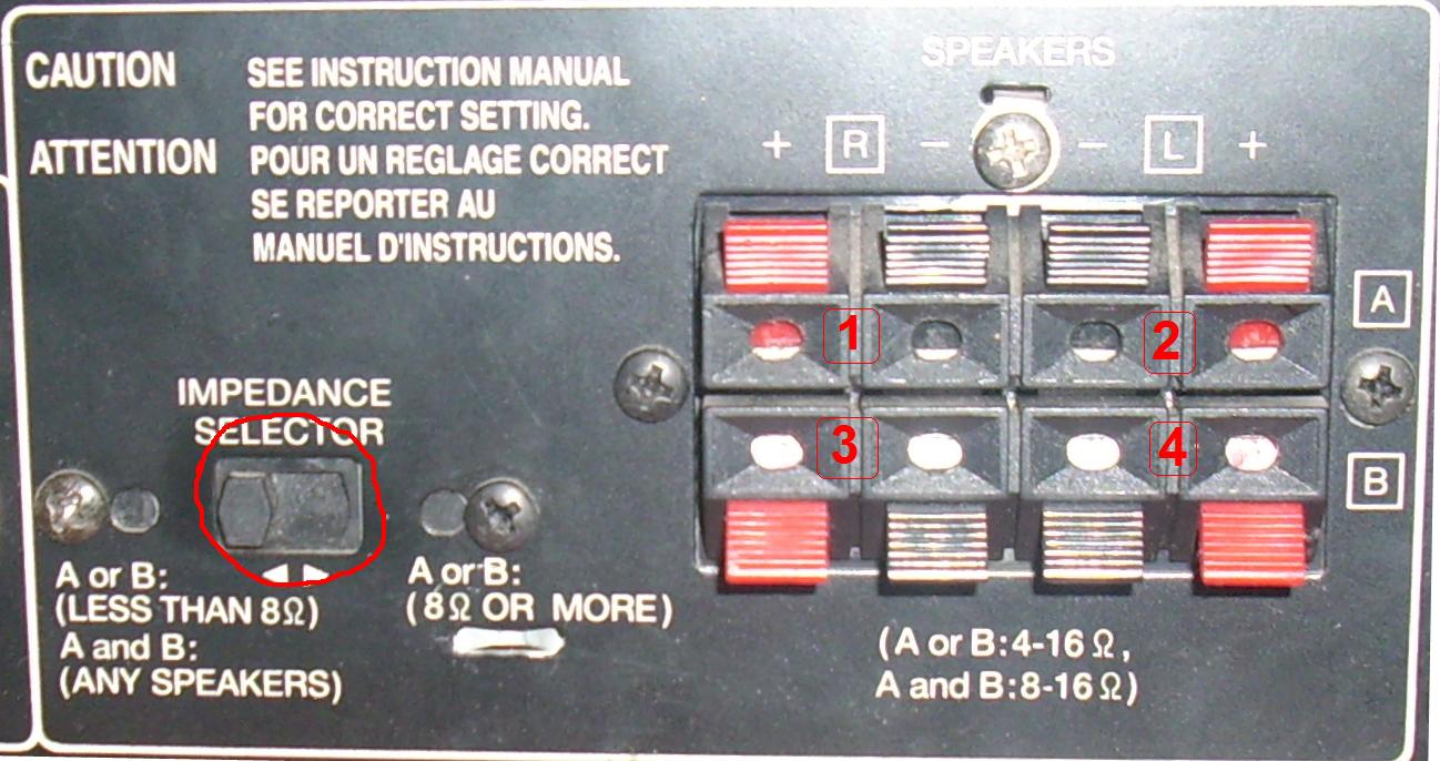

    Witam. Mam pytanie do osób które zajmują sie elektronika i znają sie na łączeniu wzmacniaczy z kolumnami.
    proszę o napisanie mi jak mam podłączyć 2 kolumny 8ohm i jedna tubę basowa 8Ohm..do których wyjść będzie najlepiej je podłączyć,?? i do czego służy ten przełącznik bo nie wiem jak ma być ustawiony.przy tych dwóch kolumnach jest on w takiej pozycji co na zdjęciu.a czy teraz trzeba bo przełączyć??Pytam bo raz podłączyłem jakieś kolumny rożne i mi sie spaliły końcówki mocy.Dziękuje za każda odpowiedz.

    Ten wzmacniacz posiada 4 wyjscia na kolumny gdzie przy wszystkich podlaczonych gniazdach trzeba zastosowac 4 kolumny/glosniki o impedancji minimum 8ohm,a przy tylko dwoch podlaczonych kolumnach po 4ohmy lub wiecej kazda. Ten przelacznik to jest selektor impedancji wyjsciowej. Najlepiej jego dzialanie sprawdzic miernikiem lub rozkrecajac wzmacniacz-po sciezkach itd- bo moze to byc jakies mostkowanie lub rozdzielanie(???0
    Najlepiej to sprawdzic w instrukcji obslugi jak sie by ja mialo lub tak jak wyzej napisalem. Czyli wszystko ma po 8Ohm?-tak. Jesli tak to podlacz dwie kolumny pod gorne zaciski,a tube pod jeden z dolnych i powinno dzialac bez problemu-jeszcze tylko by sie przydalo okreslic-jak konkretnie dziala ten przelacznik..

    wszystkie kolumny i tuba ma impedancje 8ohm kazda.czy moge podlaczyc kolumny do wyjsc 1 2 a tube do wyjscia 3?

    Na moje to zostaw ten przelacznik narazie w tej pozycji co byl i podlacz to tak jak pisalem-powinno byc wszystko ok,a potem z ciekawosci mozesz dochodzic co ten wlacznik wprowadza.

    Mozesz podlaczyc nawet 4kolumny 8Ohm do tego lub dwie kolumny 8Ohm i dwie tuby 8Ohm - wypadkowa wyniesie 2x4ohm w calosci na kanal i poprawnie ;-) - bo jest mozliwosc uzycia pary kolumn o impedancji po 4Ohmy kazda.

    Dziala pieknie i gra.Dzieki za pomoc.pytalem bo wiesz... nie chcialem zrobic jkaiego bledu zeby nie spalic koncowek.zawsze lepiej sie upewnic.Dzieki:)POMOGLES:)
