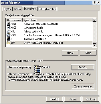

    Witam!
    Jak zmienić ikonę plików zip? Jeżeli używam domyślnie do otwierania programu WINRAR, to nie ma żadnych problemów z zmianą ikon. Problem pojawia się dopiero jak chce używać domyślnego programu otwierającego ZIPy. Mój system to WINDOWS XP SP2. Pewnie da się do gdzieś w rejestrze zmienić, ale nie mogłem znaleźć tego miejsca.

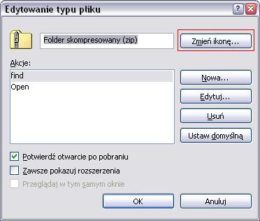

    Z obrazka wynika, że do plików z rozszerzeniem .zip została przyporządkowana ikona .dll. Dobrze widzę? Napisz w czym problem. Na jaką ikonę chcesz zmienić? Jeśli masz zainstalowanego WinZip'a i chcesz, aby pliki miały oryginalne ikonki "odptasz" w WinRar Opcje/Ustawienia/Integracja okienko Zip i przeinstaluj Zip'a. Ikonki wrócą na swoje miejsce.

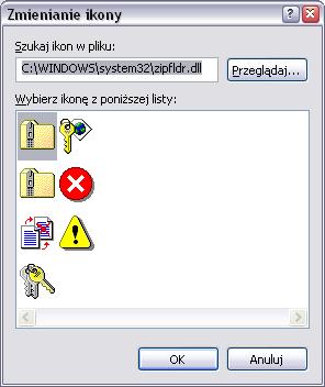

    Kliknij ZAAWANSOWANE i wybierz ikone, lub zbiór ikon w pliku DLL.

    Nie mam stałego dostępu do Internetu i nie mogę od razu odpisywać. Pierwszy rysunek przedstawia właściwości jak jest ustawiony do otwierania plików *.zip program WINRAR. Wyraźnie widać ze w tym okienku jest przycisk zaawansowanie, klikając na niego mogę bez problemu zmienić ikonę. Ale ja Nie chce używać programu WINRAR. Chcę używać domyślnego programy z WINDOWS’a. W drugim okienku jest do otwierania plików *.zip ustawiony właśnie ten, domyślny program. Ale tak jak widać nie ma tutaj przycisku zaawansowane. Wiec nie da się ustawić ikony. Mój system to WIN XP SP2.
    Jest przycisk "Zmień". Przy jego pomocy wchodzisz w edycję i przyporządkowujesz program do obsługi plików .zip i możesz zmienić ikonę.
    Nie wiem po jakiemu ja piszę. Ale jak nacisnę ZMIEŃ to mogę zminic program a nie IKONĘ. Ja CHCĘ zmienić IKONĘ, ale korzystać z standardowego programu który jest w windowsie!!!

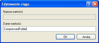

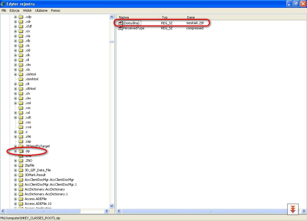

    Sprawdź w kluczu HKEY_CLASSES_ROOT/.zip dane wartości (Domyślna)
    Jak zmienić ikonę plików ZIP w Windows XP SP2 bez WinRAR?
    Jeśli jest taka jak u mnie to kliknij ją 2x i wpisz w okienko CompressedFolder (obrazek) :arrow: OK
    HKEY_CLASSES_ROOT/CompressedFolder/DefaultIcon :arrow: (domyślna) :arrow: kliknij 2x wpisz w okienko C:\Program Files\WinRAR\WinRAR.exe,0 (jeśli chcesz mieć ikonkę winrara)

    Wielkie dzięki. Wreszcie ktoś mi pomógł. Dziękuje.
