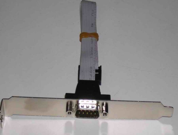

    Ta płyta nie posiada portu COM, jest tylko wyprowadzenie na płycie 9-cio pinowe. Zakupiłem więc port COM na śledziu z wtykiem 10 pin. Sęk w tym, że nie wiem jak go wsadzić. Wygląda to tak :
    Płyta DFI LP NF4 - jak podłączyć port COM na śledziu?
    Pasuje on zatem na dwa sposoby, z 'dzióbkiem' do góry i do dołu. Jednak w żaden sposób nie mogę komunikować się poprzez ten port. W BIOS'ie jest on oczywiście włączony, próbowałem różnych konfiguracji i nic. Ktoś wie jak to ma być podłączone i skonfigurowane ?

    Kabel taśmowy powinien mieć jedną krawędź w innym kolorze,
    np. czerwonym. Z kolei pole stykowe portu na płycie głównej powinno
    mieć oznaczenie styku numerem 1 lub np. trójkącikiem. Kabel należy
    tak dołączyć, aby czerwona krawędź kabla taśmowego była po stronie
    styku nr 1. To pole stykowe może mieć 10 pinów lub jeden narożny styk
    usunięty
    Jeżeli coś nie działa, to sprawdź w Set-Up komputera, jaką ma opcję
    łącza, czyli COM lub IRDa (podczerwień)
    Jest jeszcze jeden "knif", ale we wpółczesnych komputerach już nie
    powinien występować. Kilka-kilkanaście lat temu porty szeregowe miały
    złącza na płytach głównych lub kartach Multi I/O w dwu układach styków
    (numeracja kolejności pinów "pionowa" lub "pozioma") i śledź z gniazdem
    oraz kablem taśmowym mógł mieć dwa różne układy połączeń
    Oto o czym piszę (dotyczy pinów, nie gniazda na śledziu)
    1 2 3 4 5
    6 7 8 9 10
    lub
    1 3 5 7 9
    2 4 6 8 10

    moja płyta ma ustawienie portu takie:
    2 4 6 8
    1 3 5 7 9
    i tak:
    1 - CD
    2 - RD
    3 - TD
    4 - DTR
    5 - GND
    6 - DSR
    7 - RTS
    8 - CTS
    9 - RI
    nie wiem jakie ma ten port ze zdjecia powyżej... ale powinien byc to standard
    Po sprawdzeniu omomierzem stwierdzam: wyjścia portu COM na płycie DFI LP ultra-D nie są standardowe ! Po przelutowaniu kabli do śledzia, port COM działa !
