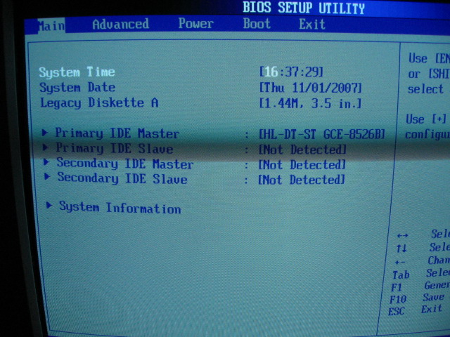

    Mój problem polega na tym że dostałem nowy dysk SATA Seagate 80 GB w zamian za stary któremu cos dolegało no i chce zainstalować system tyle ze nie może wykryć żadnego dysku twardego. Zapewne chodzi o sterowniki, tyle juz probowałem ze jestem bezradny wiec prosze o pomoc. Płyta to ASUS P4V8X-X

    Mozesz dokladniej wytłumaczyc gdzie to ustawic?
    • ASUS P4V8X-X nie wykrywa dysku SATA Seagate 80GB – instalacja systemu i sterowniki Obraz.jpg (120.54 KB) Musisz być zalogowany, aby pobrać ten załącznik.

    W zakładce Advanced zobacz najpierw czy masz w ogole SATA włączone.

    advanced/chipset/southbridge/onboard Serial-ATA Boot ROM - Enabled

    To jeszcze sprawdź po wejściu do VIA Tech. RAID BIOS (zaraz po starcie komputera -> <Tab>) obecność HDD

    Zobacz jeszcze jak jest to SATA ustawione. W Bios są takie opcje czasem, że np. SATA0 może być "zmapowane" jako MASTER a SATA1 jako SLAVE. Jeśli podepniesz pod IDE0 jakiś napęd ustawiony na MASTER a potem podepniesz pod SATA0 (gdzie to SATA0 będzie się zachowywało jako Master) to ten pierwszy "zasłoni" drugi i drugi nie będzie widoczny. Widzę z twojego obrazka, że masz już jakiś napęd podpięty pod IDE0 Master. Tak jak pisze WojtasJD - jeśli w BIOSie nie będzie widoczny ten dysk, to żadne sterowniki w Win nic nie pomogą.
