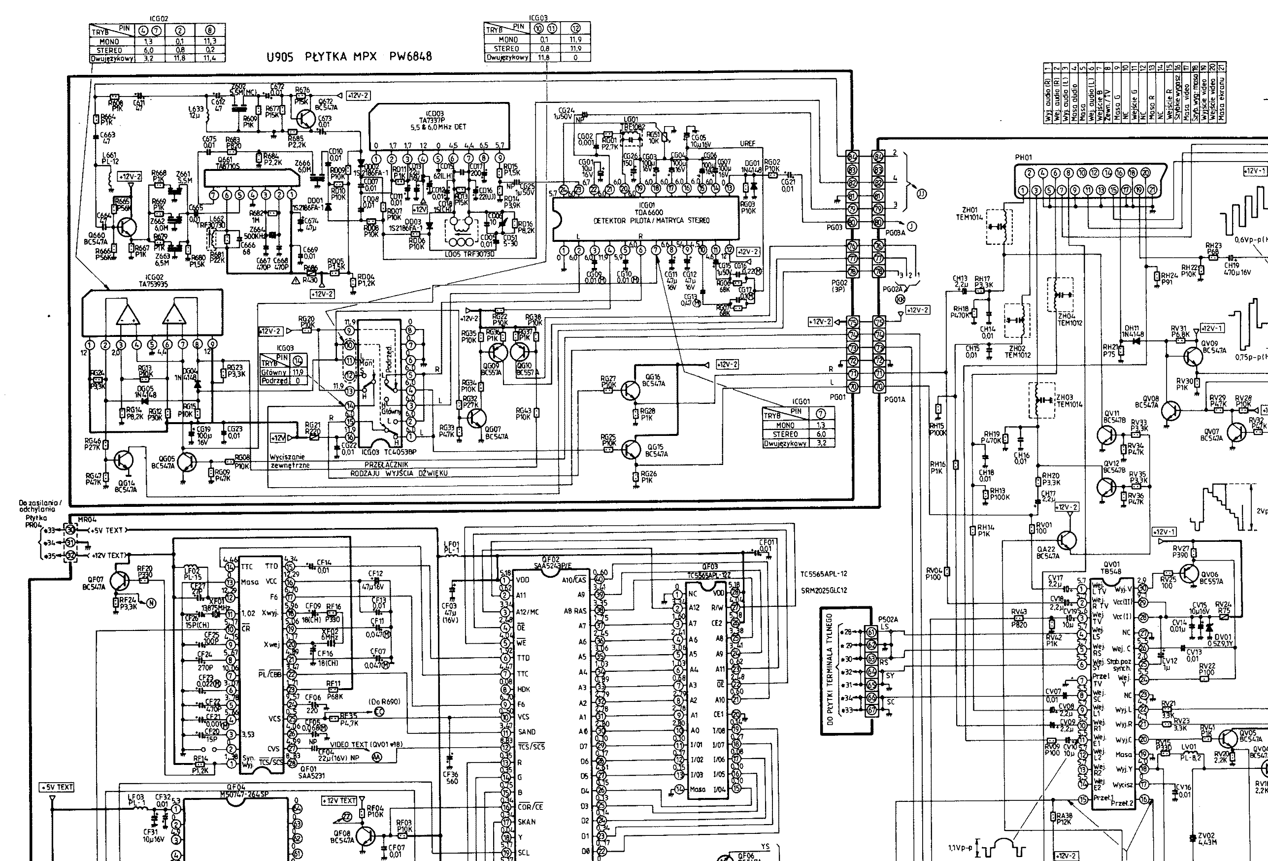

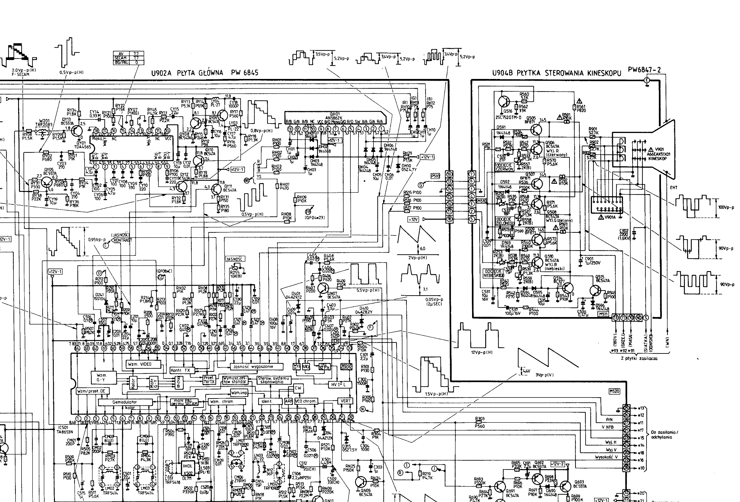

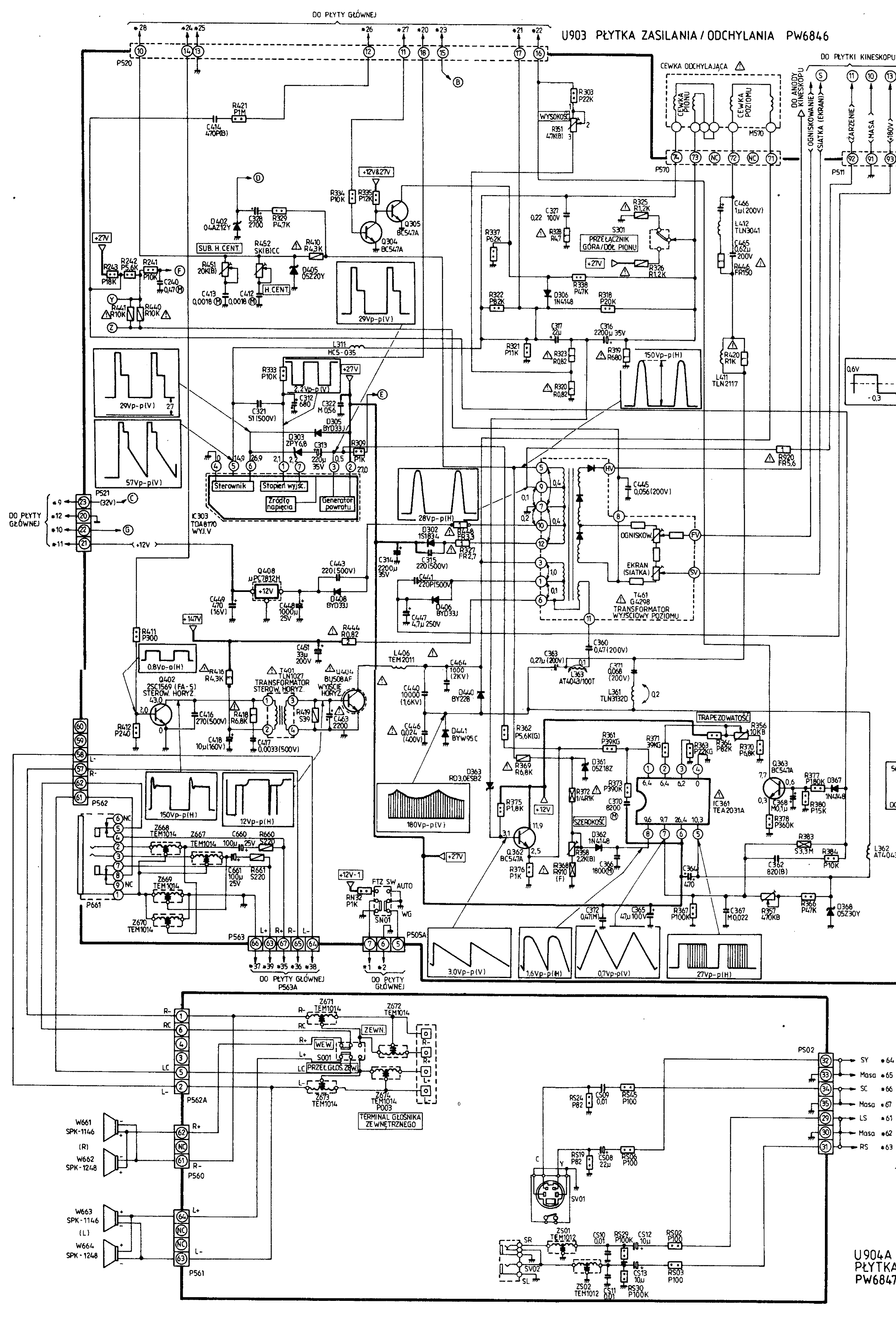

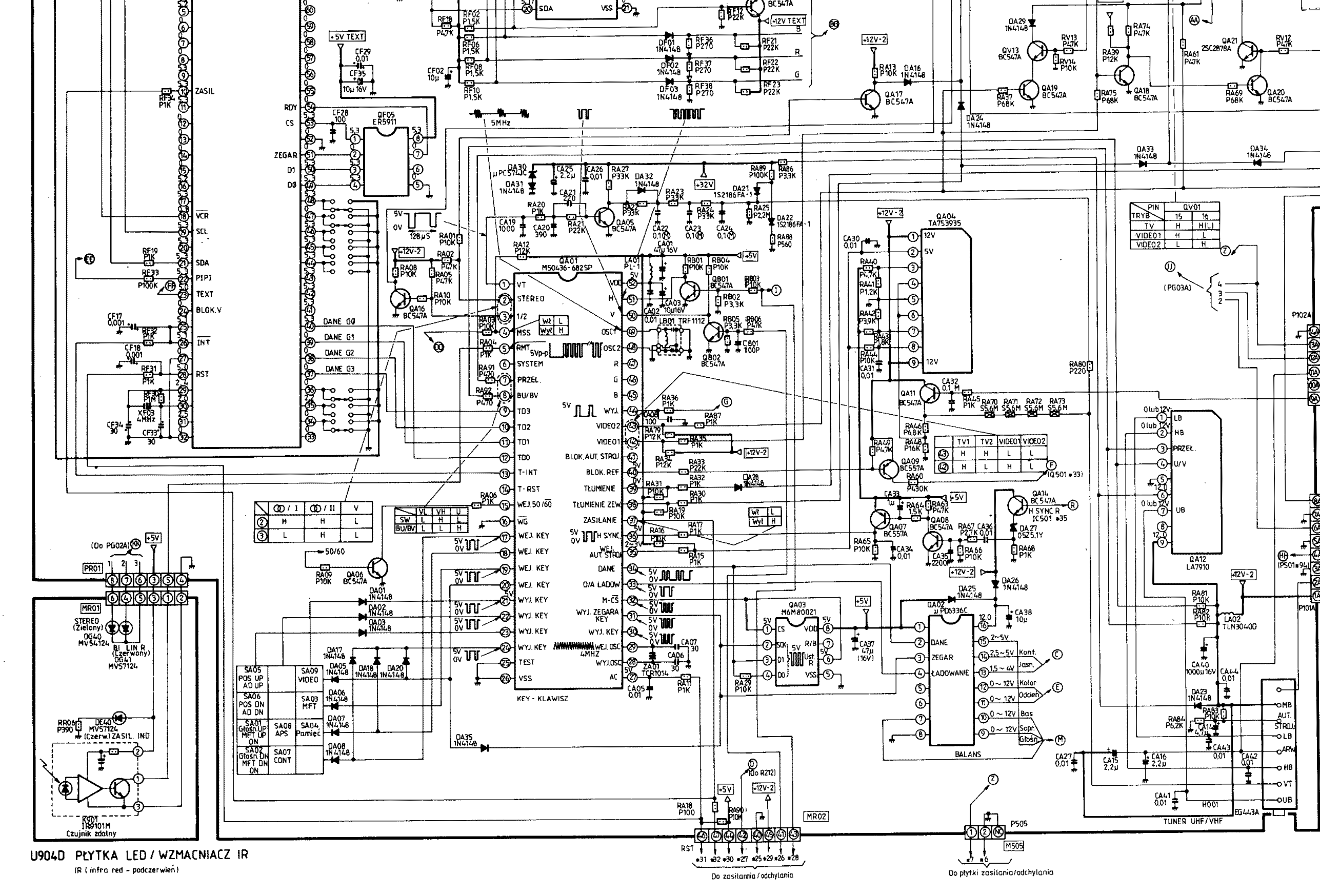

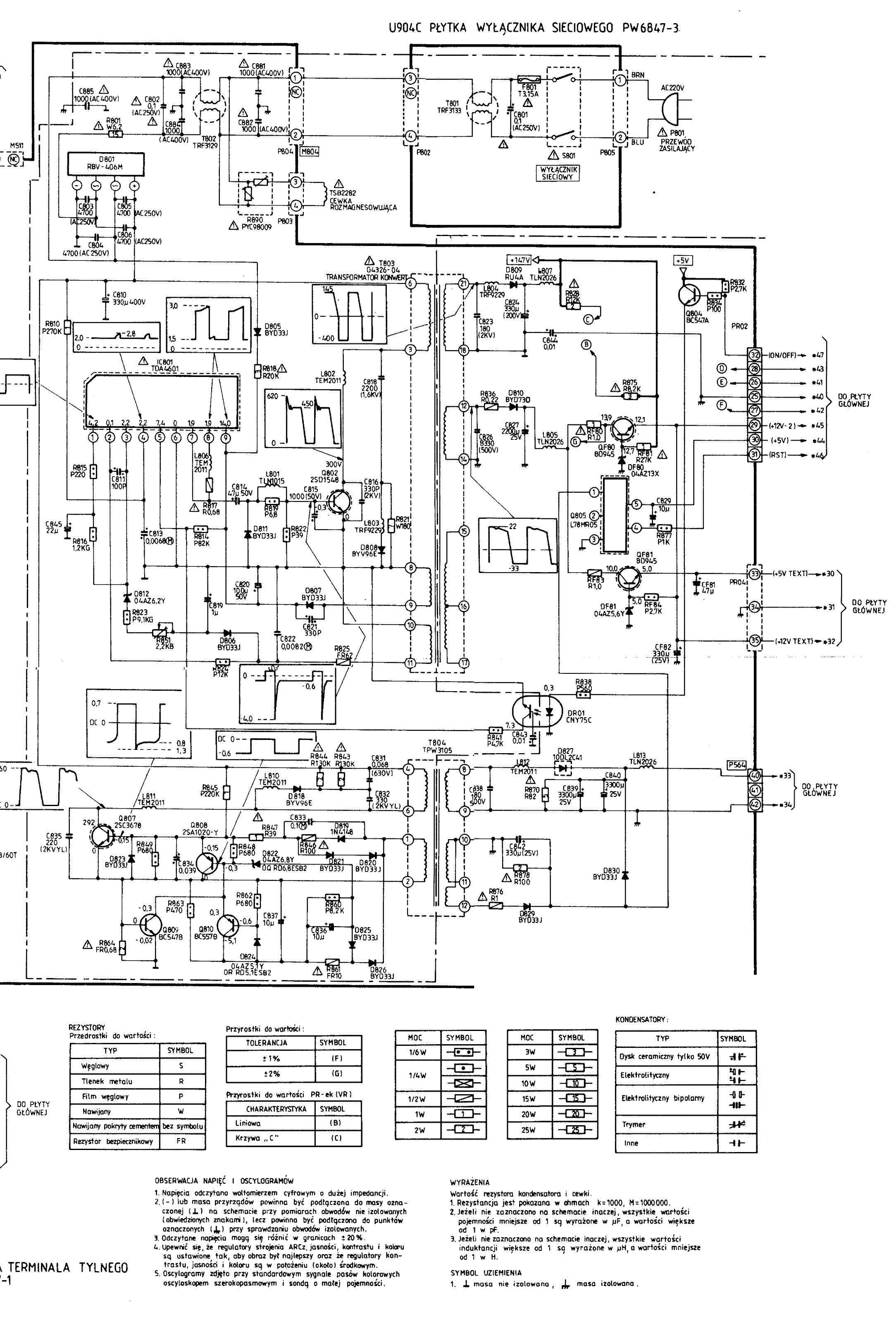

    Witam!
    Telewizor ma wszystkie objawy braku pionu. Na środku wyświetla się poziom linia, która zmienia kolory, jest dźwięk, można zmieniać kanały.
    Byłbym bardzo wdzięczny, gdyby ktoś naprowadził mnie (początkującego elektronika), gdzie szukać usterki. Z tego co wyczytałem na elektrodzie, problemem może być scalak za to odpowiedzialny, bądź napięcie go zasilające. Niestety nie wiem gdzie go szukać i gdzie mierzyć to napięcie.
    Pozdrawiam i z góry dziękuję za wszystkie odpowiedzi.
    Dołączam schematy.
    Toshiba 285d8d - jak naprawić brak pionu i zlokalizować usterkę? Toshiba 285d8d - jak naprawić brak pionu i zlokalizować usterkę? Toshiba 285d8d - jak naprawić brak pionu i zlokalizować usterkę? Toshiba 285d8d - jak naprawić brak pionu i zlokalizować usterkę? Toshiba 285d8d - jak naprawić brak pionu i zlokalizować usterkę?
    PS. To mój pierwszy temat w tym dziale, dlatego proszę o wyrozumiałość.[/url]

    W pierwszej kolejności powinieneś sprawdzić (pomierzyć) poprawność napięć zasilających, zmierzyć zasilanie IC 303 (27V), sprawdzić w jego aplikacji poszczególne elementy szczególnie kondensatory, sprawdzić ciągłość cewek, wymienić IC 303.
    Adam
    #4 4465226
    Roman Wosicki
    Poziom 25  
    Posty: 663
    Pomógł: 59
    Ocena: 19
    Jeśli w IC303 p.5 ma zwarcie do masy, to kość i C314 do wymiany. Jeśli ok to sprawdzić C316.

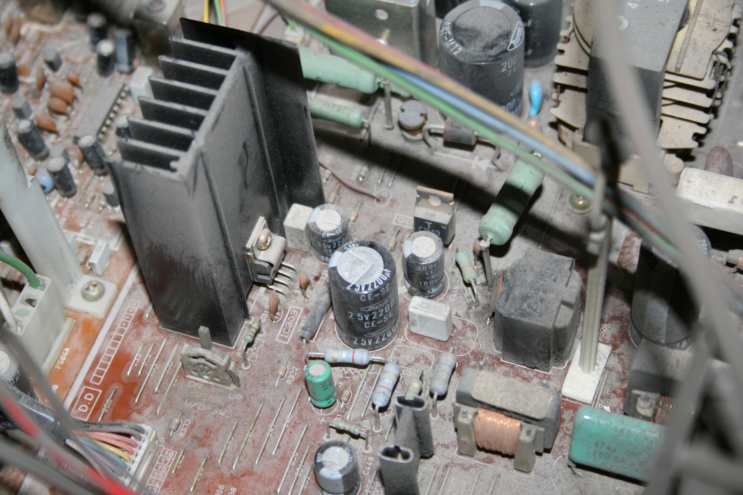

    Dopiero teraz zabrałem się za rozkręcenie tego złomu ;).
    Zlokalizowałem kość IC303, napiszcie mi proszę jak ją zdiagnozować. Mam sprawdzić czy pin 5 ma przebicie do masy? Gdzie najlepiej przytknąć drugi kabel miernika, żeby była masa i na jaki zakres go ustawić (wiem, że pytanie nie na poziomie, ale nigdy nie naprawiałem telewizora :) ?
    Co jeszcze sprawdzić?
    Poniżej daje fotkę tego IC 303

    Masę, zarówno do pomiaru oporności jak i napięcia bierzesz nalepiej z obudowy głowicy. Przy wył. TV miernik na ohmy (test diodowy), no i jak pisałem p.5 TDA wzgl. masy powinien być czysty, po zamianie biegunów miernika- przejście diodowe. Jeśli OK to włączyć TV i sprawdzić nap. na czubku diody D305 (p.6 TDA).

    Przykładając czarny przewód do masy, a czerwony do p. 5 IC303 miernik ustawiony na 2000Ohm pokazuje 13ohm, z kablami przyłożonymi odwrotnie pokazuje tyle samo.
    Czyli co, do wymiany ten element, czy sprawdzić coś jeszcze, jeśli do wymiany to o co pytać w sklepie?
