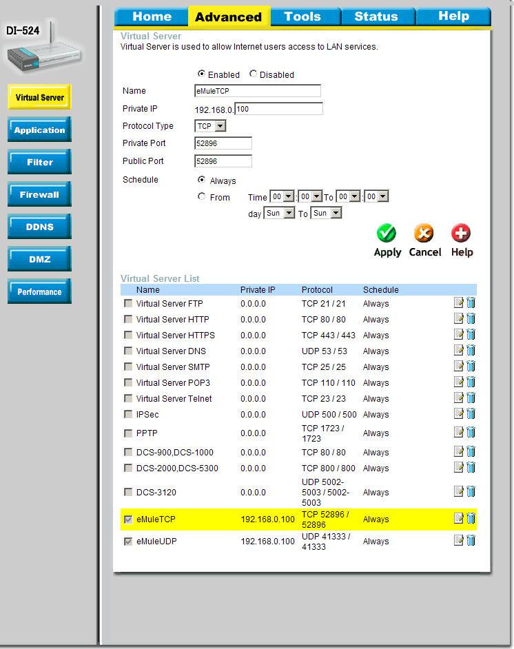

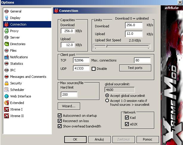

    Kupiłem DI-524 i ustawiłem ale nie działa mi przekierowanie portów pod eMule.
    W Virtual Server zrobiłem przekierowanie ale eMule nie łączy się.
    Jak skonfigurować przekierowanie portów w routerze D-Link DI-524?
    Co robię źle?

    Łączysz się po LANie czy WiFi?
  • #6 6158511
    JanuszM
    Posty: 332
    Pomógł: 11
    Ocena: 14
    Po lanie.
    uTorrent działa, przekierowałem mu porty w zakładce "Application"
    i jest gut a eMule nie chce ani w "Application" ani w "Virtual Server".
