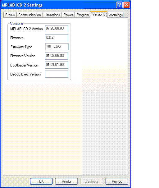

Zbudowałem klon ICD2 w oparciu o 18F4550 i MAX232.
Przy połączeniu ICD2 poprzez RS, wszystko jest OK. Mogę wgrywać OS i programować PIC'e. Układ zgłasza się następująco:
Natomiast ten sam układ łacząc przez USB otrzymuje komunikaty o błędach:
MPLAB ICD 2 Ready Downloading Operating System ICD0082: Failed MPLAB ICD 2 operation ...Download Operating System Failed
ICD0029: Connected tool is not an MPLAB ICD 2: Product ID = 0x66 (MPLAB ICD (1))
ICD0082: Failed MPLAB ICD 2 operation ICD0082: Failed MPLAB ICD 2 operation
ICD0082: Failed MPLAB ICD 2 operation ICDWarn0054: MPLAB IDE has lost communications with the MPLAB ICD 2. Would you like to attempt to reconnect?
ICD0286: Unable to communicate with ICD
MPLAB ICD 2 Ready
Czy spotkał się ktoś z podobnym problemem ?
Testy wykonywałem na MPLAB ver. od 7.10 do najnowszej 7.62. Efekt ten sam. Driver USB pod WinXP SP2 rozpoznaje poprawnie układ, natomiast MPLAB ma z tym problem.
