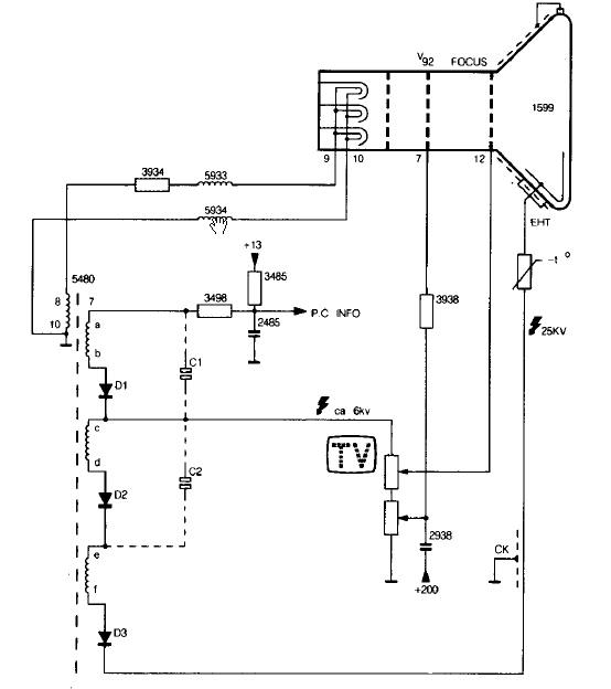

Philips 28DC2070 chasis D111 - wartość rezystora 3498 na schemacie?
rrysiuu 09 Lis 2007 12:51 1590 4
  • #1 4461991
    rrysiuu
    Posty: 31
    Czy może mi ktoś pomóc określić wartość rezystora opisanego na załączonym schemacie jako 3498. Fragment schematu dotyczy TV PHILIPS 28DC2070 chasis D111.Odczytanie wartości z rezystora jest niemożliwe gdyż jest zupełnie spalony. Na schemacie który posiadam niestety brakuje wartości elementów . Z góry Dziękuję.
    Pozdrawiam R.K
  • #2 4462134
    Mirek Z.
    Posty: 21870
    Pomógł: 1132
    Ocena: 531
    Chyba D16? W b. podobnym D16II - 1k5. Trafo wymieniłeś?
  • #3 4462285
    rrysiuu
    Posty: 31
    Tak- dokładnie D16 ,moja pomyłka . Trafa nie wymieniałem , Spróbuję na początek z rezystorem.
    Dzięki za zainteresowanie
    Pozdrawiam!

  • #4 4476482
    rrysiuu
    Posty: 31
    Naprawa jednak zakończy się wymianą trafa. Oryginał o symbolu 37 971 zastąpię HR6216. Sugestia aby zrobić to od razu była jak najbardziej słuszna.

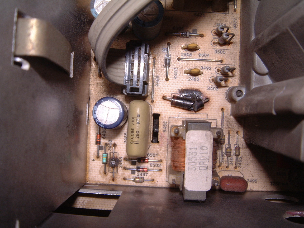

  • #5 5837274
    Sko3
    Posty: 1
    Witam wszystkich, ja z podobnym problem jak mój poprzednik, mianowicie: Czy może mi ktoś pomóc określić wartość rezystora 3498 oraz 3485, dotyczy podobnego TV jak mojego poprzednika PHILIPS 28DC2670/20R .Odczytanie wartości z rezystorów jest niemożliwe gdyż są zupełnie spalonie. Niestety nie udało mi się znaleźć schematu, jedyny ślad na jaki napotkałem to wasz portal. Załączam fotkę:
    https://obrazki.elektroda.pl/97_1228829236.jpg
