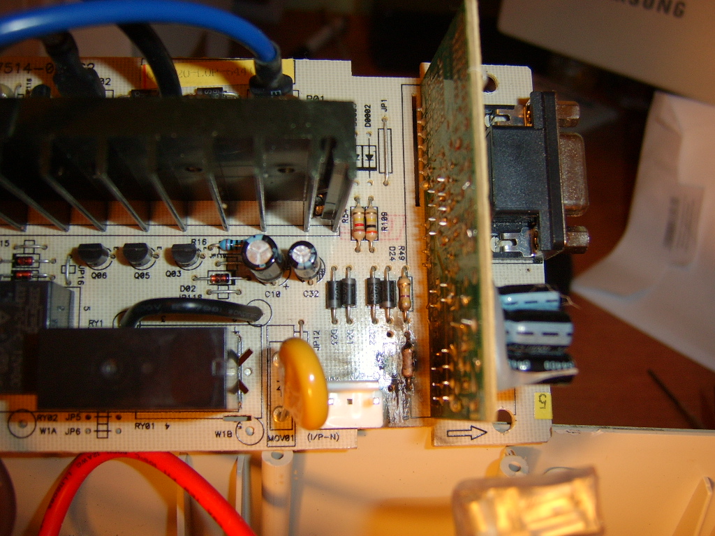

    Mam UPS Active Power i po burzy przestał działać, jakieś przepięcie było. Spalił się jeden rezystor i nie jestem w stanie odczytać jego wartości. Proszę o pomoc.
    Dołączam zdjęcie płytki PCB...

    Sprawdź diody wylutuj przynajmiej jedną nóżkę. Żadnego mostka. Co to za UPS dokładny opis.

    Jedna dioda ma zwarcie i będę musiał ją kupić, a jeżeli chodzi o rezystor to jaki mam wstawić? To jest coś takiego.

    Odlutuj ten rezystor obok spalonego i oglądnij wydaje mi się, że kod paskowy to:
    żółty, fiolet, żółty, złoty. Sprawdź to bo ten obok powinien być taki sam i szukaj schematu nie rób nic bez schematu. Ja jak coś znajdę to napiszę. Może ktoś ma taki sam niech odkręci i sprawdzi.

    Faktycznie opór R49=470K natomiast ten spalony radzę spróbować jednak zmierzyć zobaczymy czy szczątkowy pomiar oporu wykaże są przypuszczenia że jednak może być o takiej samej wartości.
    Mam sporo schematów UPS, ale żaden z tej firmy...

    Odlutowany spalony rezystor jest nie czytelny. Z jednej strony widać troszkę obudowy i z tego co widać jest niebieski, a pierwszy pasek jest brązowy, a dalej spalone bebechy wyszły. Także te rezystory nie są takie same.
