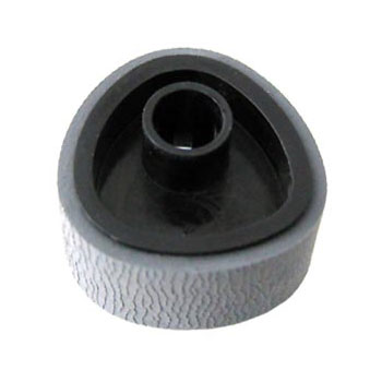

    Mam drukarkę HP LaserJet IIP.
    Podczas próby wydrukowania pierwszą rzeczą jest to, że nie zaczyna drukować tylko wyświetla -> MP Load A4 ( przed wysłaniem pliku na drukarkę, wykrywało obecność kartki i zapalało górną diodę gotowości)
    Drukarka rusza dopiero po wciśnięciu kombinacji Alt + Continue
    A teraz właściwy problem, nie pobiera papieru. Tzn po wciśnięciu powyższej kombinacji drukarka zaczyna kręcić wałki, probuje pobrać kartkę ale wchodzi około 1 cm, i tak zostaje aż do czasu wyświetlenia komunikatu [ Paper Jam 13].
    Czy ktoś może mi udzielić porady, w czym leży przyczyna ?
    Ktoś spotkał się z takim problemem.
    Będę wdzięczny za pomoc w uruchomieniu tego wiekowego sprzętu :)

    wyczyść rolkę poboru papieru i sprawdz czujniki przejscia papieru.

    Dziękuję za odpowiedz:
    Czy to jest rolka poboru papieru:
    HP LaserJet IIP - nie wciąga papieru [ Paper Jam 13]
    Jak odczyścić ?
    Prze szorować 2x papierem ściernym aby zwiększyć przyczepność czy np odtłuścić benzyną ?
    Gdzie jest czujnik przejścia papieru ?
    Ten który wykrywa czy papier jest w podajniku znalazłem, ale ten drugi ?

    Cześć na zdj zdjęciu to jest rolka poboru.
    Spróbuj wyczyścić np. cifem.
    Drugi czujnik tez powinienes znaleść - szukaj dzwgienki - powinien być przed bębnem (potraktuj je sprężonym powietrzem)
    Zacznij od rolki.

    Dziękuję, sprawa rozwiązana.
    Wziąłem benzyną ekstrakcyjną, ale nie dało rezultatu.
    No to zabrałem się za papier ścierny, kilkanaście zdecydowanych ruchów, powierzchnia zrobiła się chropowata i gotowe.
    Odnośnie czujnika, nie wydawało mi się że to jego wina i miałem rację.
    Przegrzebałem w opcjach ustawienia kartki papieru ML na A4.
    Przedtem po prostu czekało aż wybiorę rozmiar, teraz robi to automatycznie :)
